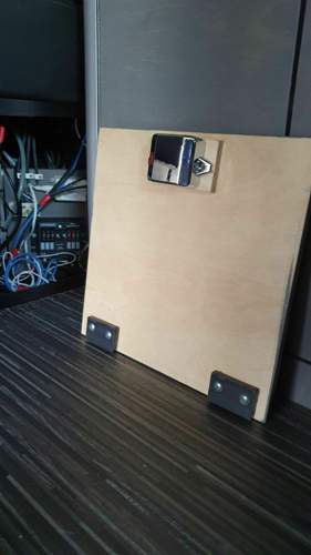

- Eigenbau-Heckküche, ähnlich Vanessa, jedoch mehr Funktionalität (Korpus 3-teilig mit Schnellverschluß, um einfacher und leichter Ein-Ausbauen zu können und die Elemente platzsparender lagern zu können, mehr Ablageflächen zum Ausklappen, bessere Spüle usw

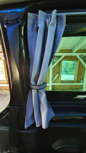

- Gardinen Eigenkonstruktion ohne Bohren

Hallo homersimpson2206,
ja, die Vanessa-Seiten habe ich auch sehr häufig "studiert", bevor es bei mir losging. Das sind wirklich gute Sachen, die da angeboten werden. Die Gardinen, die Du eingebaut hast, sind das die von Reimo? Die machen einen guten Eindruck. Ich habe mir als Verdunklung Thermomatten gebastelt. Für das Fahrerhaus gab es damals schon etwas fertiges aber für hinten war seiner Zeit noch nichts im Angebot. Es gab lediglich ein Bastelset für Selbermacher. Das hat aber auch gut funktionert und sieht anständig aus. Die Thermomatten haben aber den Nachteil, dass sie bei Nichtgebrauch ganz ordendlich Platz beanspruchen.
Gruß Lasse
