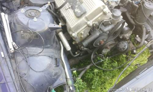

Hallo Leute!
Ich bin zwar schon recht lange und intensiv bei MT, allerdings durch Markenwechsel noch neu als Bmw-Fahrer unterwegs :)
Ich habe einen Compacten 316i, den ich auf 318ti umbauen möchte
Dafür habe ich mir einen Schlachter besorgt.
Eigentlich wollte ich mit dem Umbau noch ein wenig warten, da er in erster Linie im Freien stattfinden wird
Leider ist es nun aber so, dass ich den Schlachter von seinem Stellplatz entfernen muss.
Nun müsste ich also wissen, welche Teile außer Motor+Kabelbaum, Bremsanlage hinten und Längslenker hinten ich noch alles aus dem Schlachter ausbauen muss, bevor ich die Karosserie weggeben kann.
Gibt es hier evtl Leute, die diesen Umbau schon hinter sich haben und mir dazu etwas sagen können? Möchte vermeiden, nachher wegen irgendwelcher fehlenden (Klein-)Teile ins Stocken zu geraten.
Es ist ein Umbau vom M43B16 auf einen M44B19.
Danke und Grüße!

Moin,
Du brauchst noch die Bremszangen und Sättel der Vorderachse, die sind beim 16V belüftet.
Abgasanlage würde ich auch komplett vom 16V übernehmen wenn diese im guten Zustand ist. HA mit Schräglenkern hast Du ja schon geschrieben, übernimm die Handbremsseile vom 16V, ich meine mich zu erinnern das die unterschiedlich sind zwischen Trommel- und Scheibenbremsversionen.
Wann wurde der 316i produziert? Ich frage wg. der ab 1/95 eingeführten EWS2. Wichtig hierfür sind die kleinen Transponderchips im Schlüssel (die man umstecken kann wenn man das Schlüsselgehäuse öffnet), das EWS2 Steuergerät und das Motorsteuergerät (DME).
Ist der 316i älter, dann must Du die komplette EWS2 fahrzeugseitig nachrüsten, der 1,9er 16V hat diese immer in der DME.
haben beide EWS2, sokannst Du entweder DME, EWS-SG und Transponder vom 16V in den 8V packen, oder Du suchst jemand mit der Software INPA, bei der EWS2 kann man ganz einfach EWS und DME abgleichen. Die Wegfahrsperre hat dann noch ihre volle Funktion, die Teile werde nur codiertechnisch aufeinander angepasst.
Wenn Du eh ein Schaltfahrzeug da stehen hast, dann würde ich mir auch noch Teile wie das Kombiinstrument auf die Seite legen und je nachdem was im Spender noch brauchbar ist.
Zum eigentlichen Umbau aber reicht das oben beschriebene, also Antrieb, Elektronik EWS, Bremse VA+HA. Fahrwerk und Diff sind bei beiden identisch.

Frage:
Beide Fahrzeuge haben Klima (manuell). Ist es prinzipiell möglich, den Motor zu tauschen und dabei das Klimasystem des 316ers so zu lassen wie es ist? Also den Kompressor am M43 abschrauben, irgendwie die Leitungen aus dem Weg drücken, Motor raus, M44 rein, Kompressor am M44 festschrauben und gut?
Kann das funktionieren?
Der Tausch erfolgt mittels eines Motorkrans, falls das von Belang ist.
Original geschrieben von Edition82
...Motor raus, M44 rein, Kompressor am M44 festschrauben und gut?
Das ganze Klima-Geraffel kann man hängen lassen! Der Kompressor samt Halter ist beim M43 und M44 identisch. Das einzige was anders ist (lt. Teilekatalog) ist die Kältemittelleitung zwischen Kompressor und Spritzwand. Das könnte der unterschiedlichen Krümmerausführung geschuldet sein, da kann ich aber nur spekulieren. Schau Dir in beiden Fahrzeugen die flexible Leitung an und wenn es Deiner Meinung nach signifikante Unterschiede gibt, dann musst Du halt umbauen.
Ich würde aber versuchen den Austausch zu vermeiden, bedeutet schliesslich neues Kältemittel und die Gefahr zukünftiger Undichtigkeiten.

so, die HBZ's sind bei beiden identisch (liegt dann wohl daran, dass mein 316er schon ein wenig neuer ist).
bisher habe ich folgende teile als unterschiedlich erkannt:
Lüfterzarge
BKV (1.6er hat 9", 1.9er hat 10";)
Klimaleitung zwischen Verdampfer und Kompressor
4 der hinteren Bremsleitungen ist scheinbar unterschiedlich (zum teil bloß 2mm Längenunterschied), das ist natürlich ärgerlich.
mehr bisher noch nicht.
