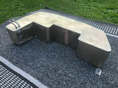

Umbau AdBlue Tank A5 Sportback Diesel
Hallo Gemeinde ;-)
Möchte Euch heute berichten was mir gelungen ist . Bin ein kleiner Bastler und habe ein AdBlue Tank entwickelt, der an Stelle des Subwoofers verbaut wird und per Plug and Play ( ohne Eingriff in die Motorelektronik ) Platz schafft, um eine zweite Original Auspuffanlage zu verbauen, um einmal, Leistungssteigerung, oder Optik zu verbessern . Alles läuft ohne Probleme und ohne das die Betriebserlaubnis
des Fahrzeugs in Mittleidenschaft gerät . Mein Ziel war es eine vernünftige Lösung zu erzielen, um weiterhin AdBlue zu tanken und eine bessere Optik zu bekommen . Bilder anbei - bei Interesse gebe ich gern weitere Info´s an Euch weiter. Kann auch einen Tank liefern, oder beim Einbau - der wirklich einfach und simpel ist behilflich sein - Zeitaufwand ca. 3 h .
Freundliche Grüße

Zwei Schrauben im Kofferraum, gelöst , Tank eingesetzt , alter Tank raus , Originalleitungen
per Plug and Play angeschlossen - Ad Blue auffüllen. Fertig . Es wird weder etwas an der Elektronik
gemacht noch in die Bordnetzsteuerung eingegriffen . Das Auto merkt nicht mal das ein anderer Tank drin ist . Also, natürlich ordnungsgemäßer Einbau .

Also , eine Zulassung ist NICHT notwendig, ich verändere weder die Betriebserlaubnis, noch greife ich in die Motorsteuerung und Elektronik ein - ich „ verlagere „ lediglich den AdBlue Tank von links unten nach Mitte Kofferraum. Originalfüllmenge, Steuerung AdBlue dieselbe - Anschlüsse , dieselben , Entnahme aus dem Tank , dieselbe - die Steuerung bekommt noch nicht mal ein falsches Signal - der Tank sitzt dann nur an einer anderen Stelle die so oder so frei ist - selbst an den Leitungen wird nichts verändert , noch nicht mal die Länge . Ich fahre schon 3 Jahre damit rum - hab die von Audi zugelassene Auspuffanlage drunter und war schon beim TÜV und auch in der Werkstatt - alles ohne Probleme - weder Steuerungstechnisch noch Elektronik , noch Fahrverhalten . Warum soll ich denn etwas zulassen was ich gar nicht verändere ????Ich hab doch lediglich einen Tank aus Edelstahl mit AdBlue an einer anderen Stelle und einen anderen , zugelassenen Original Auspuff drunter .
Da sind ja gleich mal zwei Ungereimtheiten zu lesen: zum einen ist der Originaltank rechts (nicht links) und zum anderen ist die Stelle des neuen Tanks eben nicht "so oder so" frei - da ist der Subwoofer. Der alte Tank muss dann auch noch raus und zum Vorschein kommen sicher nicht die Original Abgasanlagenhalterungen.
Ich würde zwar auch gerne die Endrohre vom S haben, aber die Lösung ist wohl doch drüber. Würdet Ihr z.B. einen Gebrauchten mit einemsolchen Umbau kaufen oder bei Audi in Zahlung geben? Die Frage würde sich mir jedenfalls in ca. 3 Jahren stellen. Ich würde dann wahrscheinlich feststellen, dass ein kostenintensiver Rückbau für den Gebrauchtwagenmarkt mehr einbringt bzw. Voraussetzung für eine Inzahlungnahme wäre...
