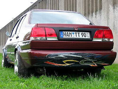

Baue grade auf China Jetta 2012 um, die Scheinwerfer die dabei sind (siehe Bild) haben die Blinker im Scheinwerfer integriert und natürlich kein e Prüfzeichen.
Die Scheinwerfer die ich verwenden muss vom Passat 35i haben keine Blinker im Scheinwerfer integriert.
Die 35i Scheinwerfer muss ich aber benutzen, da sie ein e Prüfzeichen haben.
Jetzt überlege ich wie ich das löse, das ich in der Front vernünftige zugelassene Blinker rein bekomme.

Unten in den Blenden bei den Nebelscheinwerfer, würden sie auf 30cm höhe sitzen (Oberkante 35cm), was aber zu tief ist.
In den Grill, würden sie zu weit von der Außenkante von Jetta sitzen etwa 50cm.
