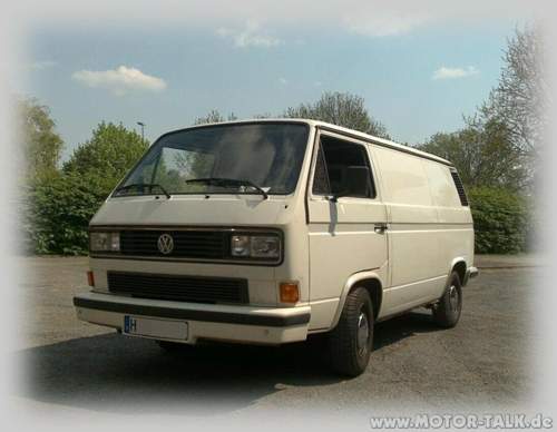

moin,
wollte eben "mal schnell" die runden scheinwerfer gegen die eckigen tauschen und habe dabei bemerkt, daß die eckigen scheinwerfer nicht so einfach verbaut werden können, weil der halter vom alten grill mit den runden lampen im weg ist.
ich würde den jetz einfach mit der flex entfernen, aber vorher gerne wissen, ob das die richtige entscheidung ist, oder ich nur beim einbau was übersehen habe? wenn der erst ab ist, passt der alte grill ja nicht wieder rein :-)

Mahlzeit! Kannste auch nach hinten biegen.Farbe drauf,Lack reißt.Gruß Frank!

hier könnt ihr jetzt auf den bilder sehen, was ich meine.
ich würde gerne wissen, was für eine leitung das ist. offenbar hat das ja nicht jeder bus?!?!?
auf bild 3+4 sehr ihr, daß der zusatzscheinwerfer genau gegen die leitung drückt und die ist zu kurz, um wie dermaßen weit nach hinten zu drücken. die zuleitungen daneben machen das auch nicht besser und alles steht extrem unter spannung.
ich kann den scheinwerfer nichtmal weit genug reindrücken, er steht immer noch weit raus.
bild 5 zeigt, daß die lw reulierungsschraube genau in den kabelbaum drückt und da alles schon so eng ist, kann ich das nicht verhindern.
bild 6 zeigt den abstand zwischen lampenhalter und karo. da müsste eigentlich ein blech hingeschweist werden. die idee mit den u-scheiben ist zwar recht clever, überzeugt mich aber nicht restlos.
jetz ärger ich mich, daß ich das bei der front von meinem schlachtbus nich rausgetrennt habe......

am 11. März 2012 um 19:38
Alles was du auf deinen Bildern siehst hat jeder !
Es gibt auch keine Unterschiede, habe die Umbauten schon mehrmals gemacht.
du brauchst bestenfalls die beiden kleinen Bleche am unteren Rand zur Befestigung der Scheinwerfer.
Alle anderen Leitungen lassen sich verlegen damit alles passt.
Du solltest auf Relaisschaltung umbauen da sonst die Lichtausbeute eher mau ist und immer Dauerbetrieb geht sonst der Umschalter fürs Fernlicht kaputt. Außerdem solltest du erst mal die Fernscheinwerfer reinigen da die blind sind.
Gruß Peter
