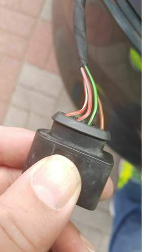

ich habe mir gestern einen A6 Avant 4F 3.0TDI zugelegt , leider mit den Standart VFL Rückleuchten ohne LED . Nun würde ich mir gerne welche nachrüsten und habe die SuFu genutzt . Leider gibt es da etwas widersprüchliche Aussagen . Die FL LED Rückleuchten passen nicht .... passen nicht bei der Limusine ...etc.
Wenn ich das richtig verstanden habe trifft das auf den Avant nicht zu , oder ?
Ich kann also problemlos die FL LED Rückleuchten einbauen , muss sie nur per VCDS codieren lassen und das wars , oder irre ich mich ?

Nun habe ich doch noch eine Frage , habe mir die guten Stücke nun gekauft aber die bekommt man so gut wie nie mit Lampenträger, klar der alte Lampenträger z.b. bei den äusseren Rückleuchten passt mechanisch aber er hat ja nur 2 Pins während das Gegenstück von den Rückleuchten 3 Pins hat . In der Beschreibung des Händlers steht ganz schlau :
"Hinweis: Wenn Sie Ihr Fahrzeug auf LED Rückleuchten umrüsten möchten, ist eine Codierung am Komfort-Steuergerät und Veränderungen am Anschlussstecker notwendig! Die Ausstattungsvariante muss auf Highline umcodiert werden. Dieser Vorgang kann in jeder KFZ-Werkstatt erfolgen, welches über ein KFZ-Diagnosegerät verfügt!"
Weiß jemand was an den Steckern geändert werden muss / kann damit das funktioniert ?

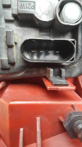

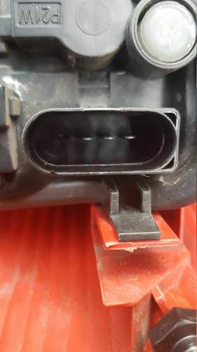

Ja SuFu bedienen kann ich schon und die Codierung ist ja relativ eindeutig aber das war ja nicht meine Frage und ich habe auch nicht das "6 Pin vs. 7 Pin Problem" der Limo.
Meine Frage ist eigentlich .... funktionieren die LED Rückleuchten auch irgendwie mit den Lampenträgern der Standart Variante ohne LED beim Avant .
Mir fehlen ja die beiden markierten Pins .
Der Händler bietet die aber gar nicht incl. Lampenträger an, schreibt aber das die Rückleuchten zur Umrüstung auf LED geeignet sind , man muss "nur" die Steckerbelegung ändern .
Da diese beiden Pins aber ja direkt die LEDs ansteuern kann das theoretisch gar nicht funktionieren es sei denn man "baut um" mit Lötkolben und ruhigen Händen .
Die Lampenträger der LED Variante einzeln zu bekommen wird wohl (ausser bei Audi direkt) eher schwierig .

Kein "sprachliches Problem" sondern eher ein Missverständnis :-) Das Bild mit den markierten Pins ist ein "Netzfundstück" , das andere Bild ist der aktuelle Zustand und da fehlen die beiden Pins

Hm, wenn deiner keinerlei LEDs in diesem linken, äußeren Lampenteil hatte, war er lowline, da gabs nur 2 Lampen und 3 belegte Anschlüsse.
Wenn du jetzt aufgefordert wirst, für das gekaufte Teil auf highline zu codieren, stecken da vermutlich halt auch 3 einzeln anzusteuernde Lampen drin, dann brauchst du alle 4 Anschlüsse von T4.
Beim 2006-er highline sind Schlusslicht Pin2 und Bremslicht Pin 4 einzeln angesteuert.
Beim 2010-er highline sind Schlusslicht und Bremslicht immer in einer Lampe zusammengefasst, von denen es dann aber 2 gibt.
Woll'n mal hoffen, das das gut geht. Ohne die neu gekaufte Rückleuchte in der Hand zu haben, bzw. ohne deren innere Belegung zu kennen, wirds aus der Ferne drubbelig. Wenn solche Belegung als Plan nicht vorliegt, würde das Ausprobieren weiterhelfen, natürlich unter Beachtung der Polung - also Minus an den Masse-Pin, der Rest kann dann nicht mehr schiefgehen.

Also erstmal vielen Dank für Deine Mühe .
Wie auf meinem Foto zu erkennen ist fehlen die bei Dir rot und gelb markierten Pins bei mir vollständig ,
die beiden anderen Pins sind nicht in Funktion , d.h. es gibt in der Rückleuchte selber dafür keine Verbindung.
Da es sich bei Deinem Lampenträger wohl um einen für LED Rückleuchten handelt bei dem ja Lampe 2 gar nicht in Verwendung ist gehe ich mal davon aus das der LED Lampenträger für LED wie auch Halogen verwendet werden kann aber der reine Halogen Lampenträger nicht für LED nutzbar ist . Richtig ?

Ich muss leider gestehen, dass mir der Durchblick schwer fällt. Das liegt zum einen daran, dass ich eine VFL-Limo fahre, und zum anderen, dass der mir vorliegende Avant-Rückscheinwerfer, welchen mir ein Mitglied hier für Studienzwecke zur Verfügung stellte, in ziemlich verstümmelter Weise ankam. Es fehlten das Anschlusskabel, der lampen-innere Rückleuchtenteil war recht grob rausgeschnitten, und irgendwie fehlt da anscheinend noch was.
Nein, das Teil, welches ich hier habe, und auch das, welches du abgebildest hast, die sind alle beide für die Aufnahme von Glühobst - wie man an den Fassungen für die beiden Lampen ja sehen kann. Steht auch auf der Rückseite: 2x 21 Watt. Die eine Lampe ist fürs Rücklicht incl. Bremslicht, die andere ist der Blinker. Dafür werden halt 3 Kontakte benötigt, der 4. ist ungenutzt.
Du solltest, um weiter zu kommen, dir z.B. solchen 9-Volt-Block greifen - in hatten Fällen aus einem Gerät im Haus kurzfristig "ausleihen" - und einfach mal testen, was passiert. Falsch machen kannst du nichts, wenn du einzig darauf achtest, den Minusanschluss des 9-V-Blocks stringend mit dem von mir markierten Masseanschluss zu verbinden.
Das einzige, was schief laufen könnte, wäre der Eintritt des Falles aus Bild 2, Avant 2010 highline. dass keine Unterscheidung zwischen Brems- und Rücklicht da ist. Bei dieser Version gibt es ja nicht getrennte Anschlüsse für diese beiden Funktionen. Das bedeutet, dass die natürlich vorhandene Trennung der Funktionen über unterschiedlich hohe Spannungen an den beiden Pinnen herbeigeführt wird. So ca. bis 8 Volt leuchten nur die Rückleuchten, fürs Bremsen werden 12 Volt ausgegeben, entsprechend hell wird es.
Tut mir leid, hätte ich so'ne Rückleuchte hier auf meinem Werktisch, wüßte ich innerhalb einer Minute, was Sache ist. Aus der Ferne weiß ich nicht so recht, ob meine Interpretation der Schaltpläne korrekt ist. Versuch macht schlau, halte dich an die eindeutige Belegung des Minus-Pins, dann kannst du nichts kaputt machen.
Vielleicht zerbrechen wir uns hier auch den Kopf, und die beiden anscheinend fehlenden Innenleiter fehlen gar nicht. Es hieß doch, am Stecker müßte was anders belegt werden, kann doch eigentlich mit einfachen Versuchen ermittelt werden.

Au mann, "maxbax81", jetzt ist mir klar, warum mir inzwischen Zweifel an dieser ganzen Umbaugeschichte gekommen waren: Du hast wichtige Informationen leider nicht gegeben! Du hast keine neue komplette Rückleuchte gekauft, sondern - für dich, bzw. dein Auto - quasi so eine Art Bausatz.
Wegen meiner Zweifel hatte ich heute mal Guugel einen Großauftrag gegeben, und der brachte dies zustande: http://www.ebay.de/.../232027327500
Leider hast du beim Kauf übersehen, oder nicht beachtet:
"für Fahrzeuge mit Serienmäßigen LED Rückleuchten, ebenfalls geeignet zur Umrüstung auf LED Optik!"
"einfacher Austausch durch genormte Befestigungspunkte und Steckverbindungen bei Fahrzeugen mit LED-Rückleuchten ab Werk!"
"Anschlussstecker je Rückleuchte: 4-Pin Belegung"
Also war klar, dass dein Autotyp nicht gemeint war. Dementsprechend ist nix mit "passen" und nur umcodieren!:mad: Hier wäre jetzt Hardcore-Basteln angesagt, und totale Kenntnis der internen Abläufe. Und dann noch hoffen, dass die "lowline"-Version des VFL-Avant da mitmacht.
Also: Es geht vorerst mal nicht um den äußeren Anschluss, das hätte ja auch mal gesagt werden können, sondern um das innere Durchschleifen. Und da gibt es Lustiges, denn die kurze interne Steckverbindung ist 4-polig - obwohl nur max. 3, im Hoffnungsfall sogar nur 2 davon benötigt werden, das Blinklicht wird z.B. darüber nicht angesteuert.
Überhaupt, du hättest gleich auf diese Ebay-Bilder dieses Verkäufer verlinken sollen, nur so hatte man eine Chance, die Gemengelage zu durchschauen. Und das fällt mir selbst jetzt noch schwer, denn es fehlen immer noch präszise Informationen.
Die Gemengelage: Umcodieren auf highline... na prima....aber highline beim VFL-Avant (VAv) bedeutet, dass über je eine eigene Leitung die 3 in der Rückleuchte vorhandenen Lampen angesteuert werden, also Bremslicht für sich, etc. für Rücklicht und die Blinker-Glühobstlampe sowieso. Also mit der Masse zusammen 4 Kabel vom Steuergerät J393.
Laut meinen Schaltplanunterlagen sind beim VAv lowline aber nur 3 Kabel verlegt, weil Brems- und Rücklicht in einer gemeinsamen Lampe stecken. Sollten also in deinem VAv dem Schaltplan entsprechend nur 3 Kabel zur Rückleuchte führen, bist du gekniffen.
Das laut Verkaufstext für Fahrzeuge mit LED-Technik vorgesehene Rückleuchten-Teil ist natürlich auf die highline-Version eingerichtet, also getrennte Brems- u. Rückleuchten, also 4 benötigte Zuleitungen.
Viel Spass an den Backen beim Hardcore-Basteln! Möglich ist fast alles. Man müsste die in dem neuen Rückleuchtenteil getrennten Brems- u. Rücklicht-Kontake zuerst zusammenfriemeln, und dann testen und hoffen, dass die LEDs für das, wofür sie gar nicht ausgelegt sind, dennoch bewerkstelligen. Jetzt hilft nur Mut, Glück oder die Erkenntnis, den Verkaufstext im Kleingedruckten nicht oder nicht ausreichend beachtet zu haben.

@ "maxbax81": Schau mal nach, wieviele Kabel aus den Tiefen deines Dicken durch die Karosserie an der fraglichen Stelle zum Anschluss an das Außenteil der Rückleuchte geführt sind. Sind das drei oder vier Kabel?
Die Frage richtet sich natürlich auch an andere Kenner der Elektrik des VFL-Avant in lowline Ausführung, also gänzlich ohne LED-Technik in diesem Teil der Rückleuchte.
Grüße, lippe1audi
