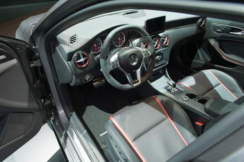

Frage an die Technik-Spezialisten von euch oder an die jenigen die es schon getan haben. :-)
Habe einen A45 mit einer EZL 12/2014 und habe ab Werk das Alcantara Performance Lenkrad verbaut, kann ich ohne weiteres das Mopf Lenkrad (z.B. vom W205) in meiner A-Klasse einbauen lassen??
Den Spurhalteassistent habe ich nicht als Sonderausstattung.
Oder muss dann auch dieses Lenkradsteuergerät (Mantelrohrmodul??) getauscht werden damit die Knöpfe und die Schaltpaddles wieder korrekt funktionieren??
Jaaa ich weiß, das Thema Lenkrad wurde schon einmal eröffnet, aber da ging es nicht um das MOPF-Lenkrad.
Vielen Dank im voraus
Anbei noch zwei Bilder an den man auch erkennen kann um was es geht ;-)
A45 Aktuell verbaut
Mopf Lenkrad

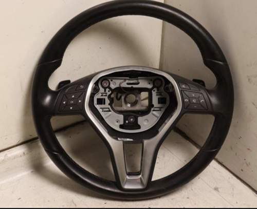

Das lenkrad auf dem Foto ist eine B-Klasse. Das Lenkrad vom W205 ist eine andere. Die passt nicht. Das von der B klasse, oder die von der neuen A klasse, die passt.
Mir gefällt das VorMopf Lenkrad besser :)
Themenstarteram 10. Februar 2016 um 23:21
@fhMemo schrieb am 10. Februar 2016 um 23:36:06 Uhr:
Danke für den Hinweis, sehen irgendwie gleich aus.
Aber worin liegt der Unterscheid, warum passt das von der A / B-Klasse und das von der C-Klasse nicht?? Was ist denn anders daran außer das es vielleicht minimale optische Unterscheide hat??
@Booster25 schrieb am 11. Februar 2016 um 00:21:06 Uhr:
@Booster25 Das Lenkrad der A-/B-/CLA-/GLA- Klasse besitzt noch die alte Menüstruktur mit den Pfeiltasten in vier Richtungen. Das Lenkrad z.B. der C-Klasse BR205 hat die Tasten auf der linken Bedienseite nur nach oben und unten mit einer Home Funktion.

Sorry, aber das kann ich so nicht bestätigen! :-)
New-w205-interior
Sieht man doch sogar auf deinem Bild. Die Tasten kann man aber sowieso wechseln, von daher...
Themenstarteram 11. Februar 2016 um 10:09
@shadow2209 schrieb am 11. Februar 2016 um 10:54:05 Uhr:
Hallo Shadow,
bitte erst richtig lesen, Bild anschauen, nachdenken und dann posten! :D Danke
Wie man sieht, gibt es auch im W205 zwei verscheidene Lenkräder. Heißt das jetzt, dass das eine Lenkrad in der A-Klasse passen könnte aber das andere nicht?? :-)
@Alex.K96, Danke für den Hinweis, wäre mir nicht aufgefallen das es zwei verschiedene gibt.
Liebe Leute, bitte nur etwas posten wenn man auch Ahnung davon hat, ich möchte nur geholfen bekommen und nicht bei jedem Thema irgendein sinnloses gespame vorfinden. Wäre sehr nett! ;-)
Ich habe in meinem Mopf das Lenkrad vom Vormopf eingebaut (gefällt mir halt besser ...)
Tasten funktionieren einwandfrei , mußte da nichts tauschen ...
Sollte also umgekehrt auch funktionieren ...

Darf man fragen, was es bei dem Händler gekostet hat?
Das Lenkrad aus einem W205 Mopf passt auch wenn man die Tasten und die Kontaktplatte austauscht (Dort ist eine kleine Platine verbaut die die Analogen Signale der Tasten digitalisiert und ins Canbus System überträgt)
Teile die ich ausgetauscht habe
Mercedes-Benz Lenkrad Kontaktplatte A0994641000
Mercedes-Benz Lenkrad Tasten A0999050700
Diesen habe ich nur mit ausgetauscht da er schon etwas abgerubbelt war.
Mercedes-Benz Lenkrad Tasten A0999050600
So hier noch mal die Bilder zu dem Umbau. Das Lenkrad stammt aus einem W205 Bj 09/16. Wenn wer Ähnliches vorhat und Hilfe benötigt kann sich gerne melden .
