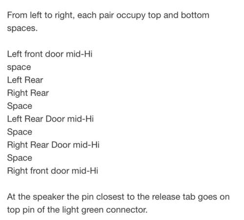

Danke für die Infos. Hab schon fasst alle Belegungen gefunden. Tatsächlich fehlt mir nur die korrekte Belegung für den Flachen Stecker.
Beim High Performance Soundsystem gehen davon nur 2 Adernpaare weg. Diese sind für die beiden Lautsprecher im Dachhimmel hinten. Die restlichen sind für die Hoch-,Mitteltöner in den Türen. Da bin ich noch nicht fündig geworden.

Meinst Du das?
