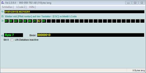

Dann den Lin Bus auf Pin 10 und die Masse umgelegt, wie von Valbene gesagt. Und naja: Steuergerät nicht erreichbar. Das zweite Gerät auch nicht. Kleiner Anflug von Panik. Aber habs dann gefunden. Im TSG vorne gibt’s ein kleines Bit für die Deaktivierung des LIN-Busses. Das hatte @4F-Devil ja damals deaktiviert um keine Fehler zu erzeugen, da die alten Tür Steuergeräte ja keinen LIN Bus haben. Also das Bit raus und dann war alles gut. Somit habe ich Beifahrer und hinten rechts fertig. Nächsten Samstag geht’s weiter, Schritt für Schritt.
