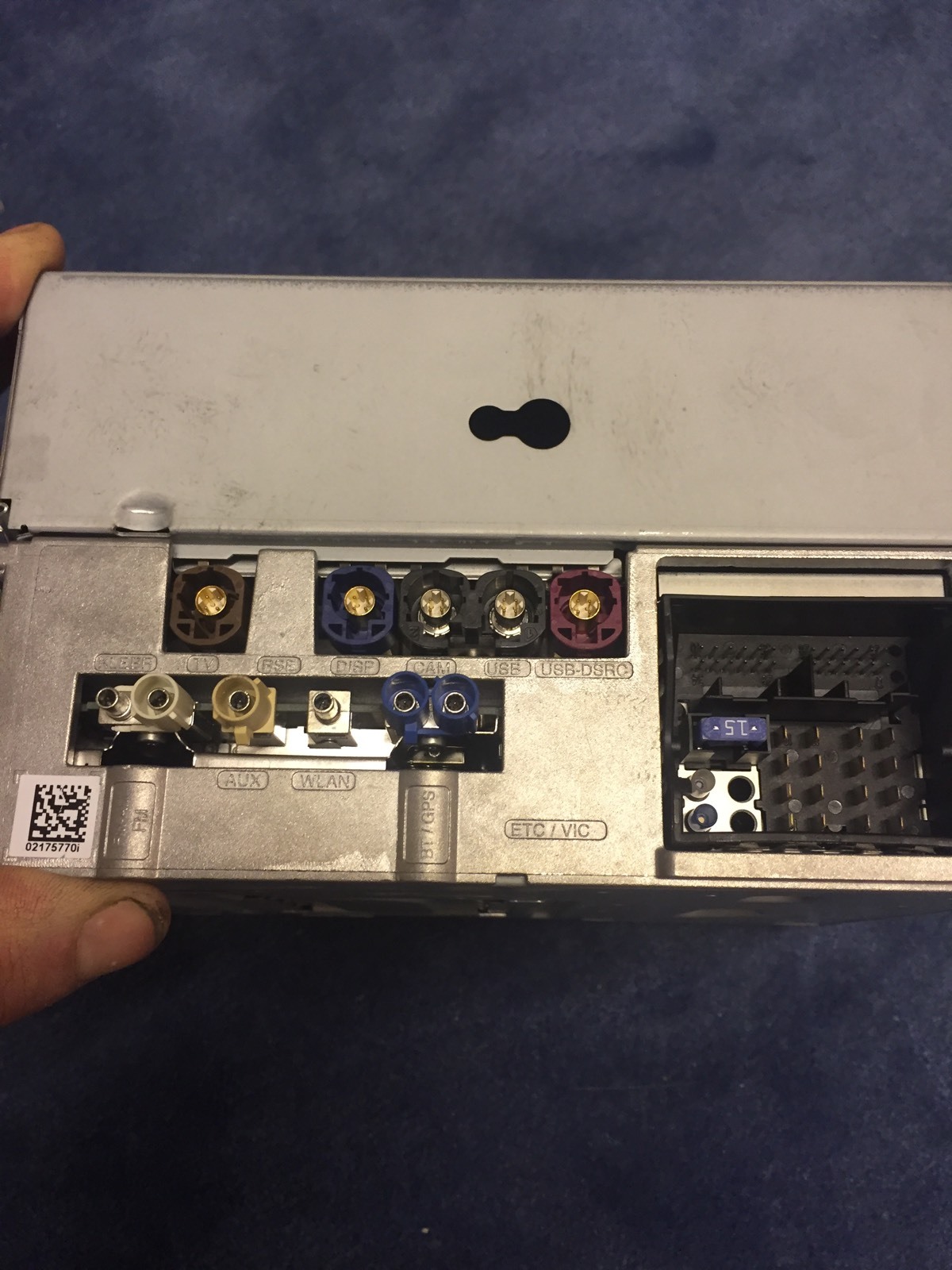

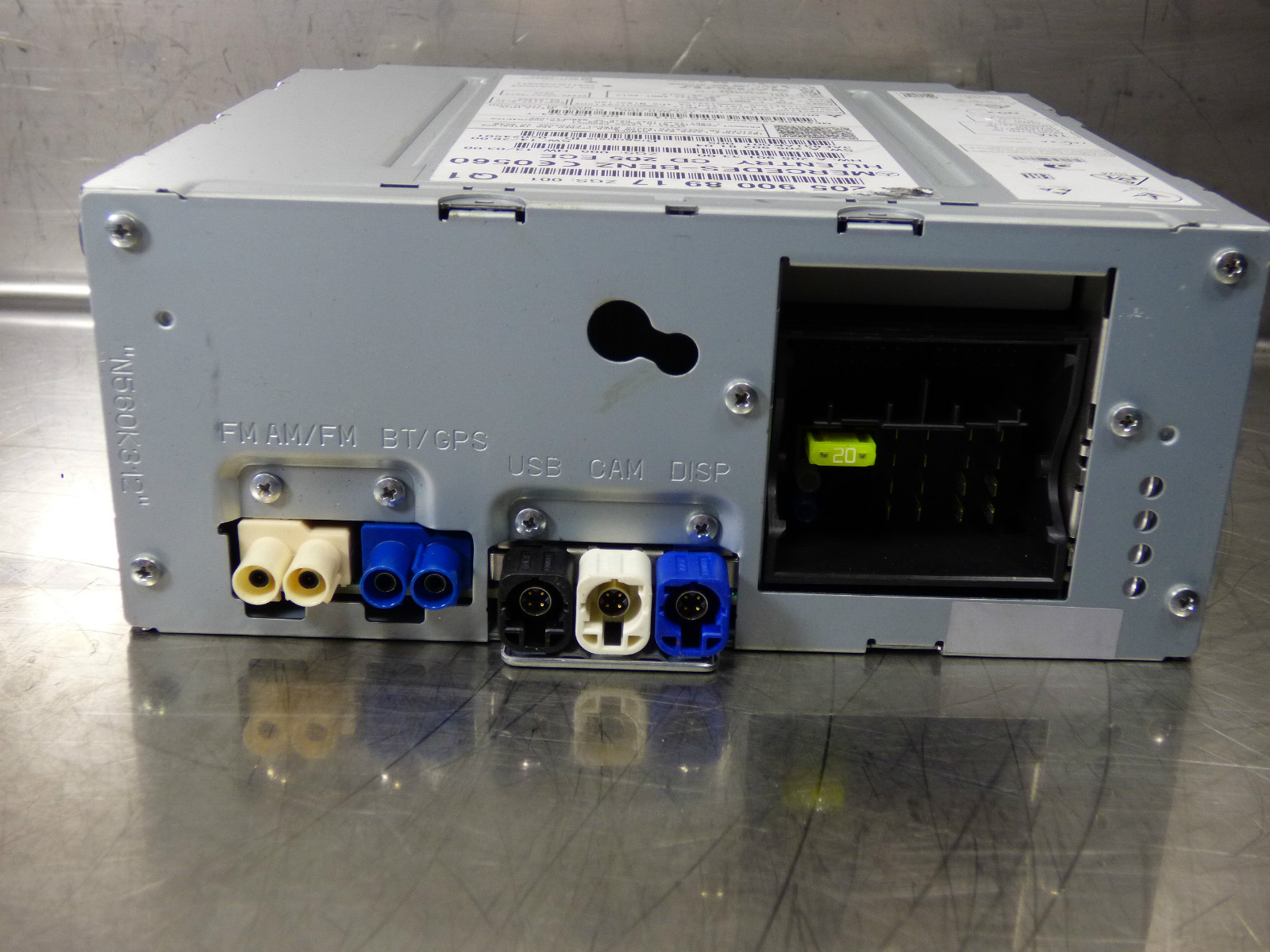

Hallo in die Runde,
ich bin gerade am überlegen ob ich meinem W205 eine Umrüstung vom Audio 20 zum Comand gönne. ;) Konnte diesbezüglich schon einige Informationen sammeln, leider nicht zu allen offenen Fragen. Ich hoffe, dass ihr mir diesbezüglich weiterhelfen könnt. Wenn ich das Projekt angehen werde, würde ich dieses auch hier im Forum dokumentieren.
Fragen:
1. Wofür ist der USB-DSRC Anschluss am Comand?
2. Funktioniert die Verkehrszeichenerkennung nach dem Update, wenn mein W205 Distronic und Spurhalteassistent hat?
3. Gibt es unterschiedliche Comand's für SA Burmester und ohne oder werden diese nur entsprechend geflashed?
4. Gibt es Unterschiede bei der Rückfahrkamera oder sind diese gleich bzgl. Auflösung?
5. Muss ich vor dem Kauf eines gebrauchten Comand's etwas beachten, ein Diebstahlcode wie früher gibt es ja nicht mehr, oder? (habe bzgl. den Komponenten bei mbgtc angefragt, mal abwarten ob dazu eine passende Antwort kommt)
6. Kann der Mercedes Service alle Comand's mit meinem Fahrzeug anlernen?
Wie ich diversen Seiten entnehmen konnte, ist der "eigentliche" Umbau der Headunit und des Comand Monitor's Plug&Play zu einem Audio 20. Da sollte es also keine Probleme geben, was die Stecker und die Verkabelung angeht.
Bildquellen: (für Interessierte)
Audio 20 Rückseite:
http://i.ebayimg.com/.../$_57.JPG
Comand:
