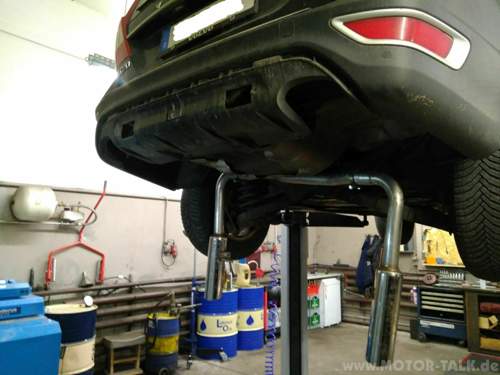

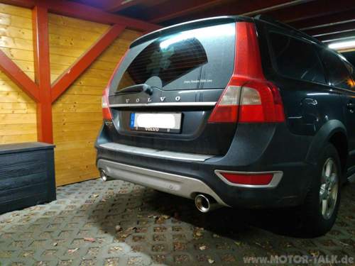

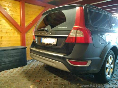

Irgendwie hat es mir keine Ruhe gelassen und ich musste es tun ;)
Gestern hatte ich sämtliche Hardware zusammen und es ging an den Einbau.
Einkaufsliste, exemplarisch für den XC70 D5 AWD:
Es ist auch völlig legal und hat eine EG-Betriebserlaubnis. Einfach als Kopie mitführen und fertig.

Saubere Arbeit, alle Achtung super aufgewertet.
am 7. Dezember 2018 um 7:57
@eet2000.
Schön ist anders - einfach zuviel Rohr .
Nichts für ungut . :)
Sieht sehr schön aus!
Ich will hööööreeeen!
Themenstarteram 7. Dezember 2018 um 9:44
Ist etwas dumfer und kerniger als vorher. Von der Lautstärke her ist es minimal lauter als vorher. Also es ist keinesfalls ein "Proletenauspuff". Auch die Optik finde ich absolut stimmig, obwohl ich vorher Bedenken hatte, da 2x 100mm Rohre ranzubasteln. Kann sein, dass es auf den Fotos anders wirkt, da ich beim Fotografieren zu nah dran war (Rückwand des Carports).
Von wegen Sound...gestern fuhr ein Maserati GranCabrio mit einem 4.7 Liter-V8 vor mir. Der hat "natürlich" auch 'ne Zweirohrabgasanlage. Das nenne ich dann passende Optik zu Sound und Leistung.
Hmm ich weiß nichts so recht... die Form der originalen Ausschnitte passt nicht zu den Endrohren und dadruch wirkt es etwas unstimmig. Aber ist vielleicht live wirklich anders.
Sieht richtig schick aus. Zum Glück hat der D5 zwei Endrohre, wenn auch nicht so groß. Da brauche ich nicht basteln. Tollen Wagenheber haste!

Der Hersteller der Anlage ist:
RAY Metallfabrik AB
SE-51455 Ljungsarp
Vertrieben wird sie unter dem Label SIMONS mit einem M.
Mit BSR hat das jetzt nicht direkt was zu tun.

Keine ABE, dafür die noch wesentlich bessere EG-Betriebserlaubnis (e1*70/157*2007/34*12295*00)
Ranschrauben und fertig! Die rechtlichen Aspekte hab ich natürlich abgeklopft:
