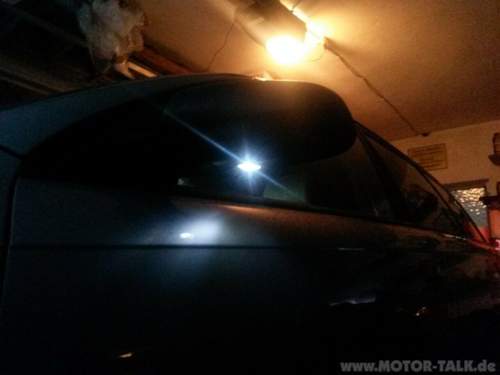

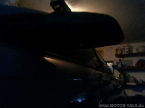

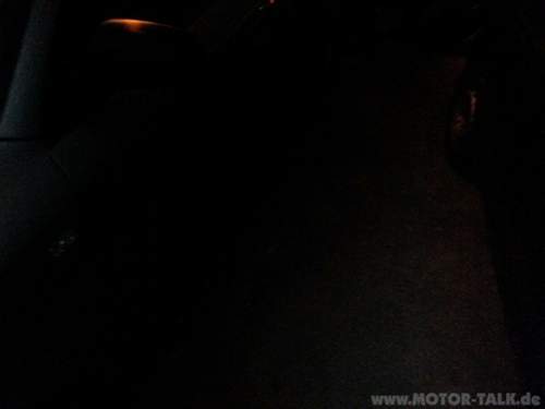

hier jetzt mal meine
Vielleicht waren meine etwas heller, aber immer noch drei kleine Pünktchen die gar nichts ausgeleuchtet haben. Eher nur vor sich hin geglüht haben ;)
könnte jetzt alternativ nur nochmal die LED untereinander (also von meinem und dem meines Kumpels) tauschen.
Dann wissen wir zumindest obs an der Stromversorgung oder eben doch an den LED liegt
Wasn das fürn Bild ..... man sieht ja nichts :D
