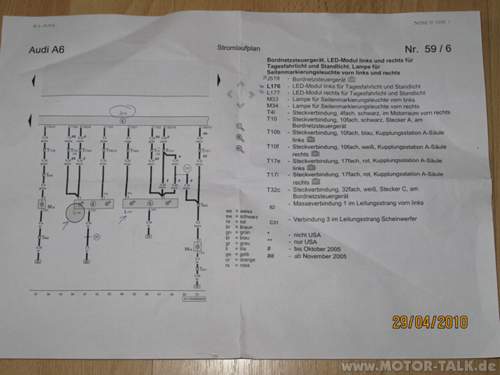

Habe grade die RS6 scheinwerfer Nachgerüstet, Bordnetzsteuergerät Index K eingebaut und auf 005121 codiert ( Led mit SRA).
Nun Habe ich im Fehlerspeicher ne meldung Bordnetzsteuergerät Komponenten schutz aktiv, xenon Brennt aber.
Mit der Umpinnen Tabelle hier:
INKS:
- Am grauen Stecker T32c Leitung schwarz/rot Pin 4 trennen
- Am schwarzen Stecker T10a Leitung grau/weiß Pin 6 trennen
- Leitung vom Stecker T10a Pin 6 grau/weiß mit Leitung schwarz/rot aus Leitungssatz verbinden
- Der Pin T32c/4 schwarz/rot wird nicht mehr benötigt
- Am Stecker T10a Leitung weiß/schwarz Pin 8 trennen
- Leitung vom Stecker T10a Pin 8 weiß/schwarz mit Leitung grau/weiß aus Leitungssatz verbinden (PWM-Signal)
- Die Leitung weiß/schwarz im Leitungssatz wird nicht mehr benötigt
RECHTS:
- Am grauen Stecker T32c Leitung schwarz/rot Pin 15 trennen
- Am schwarzen Stecker T10a Leitung rot/gelb Pin 1 trennen
- Leitung vom Stecker T10a Pin 1 rot/gelb mit Leitung schwarz/rot aus Leitungssatz verbinden
- Der Pin T32c/15 schwarz/rot wird nicht mehr benötigt
- Am Stecker T10a Leitung grün/blau Pin 2 trennen
- Leitung vom Stecker T10a Pin 2 grün/blau mit Leitung rot/gelb aus Leitungssatz verbinden (PWM-Signal)
- Die Leitung grün/blau im Leitungssatz wird nicht mehr benötigt
Jetzt nur noch die vierte Stelle im Bordnetz auf "5" (S6/RS6) codieren (xx5xxx) und es funzt, ehrlich!

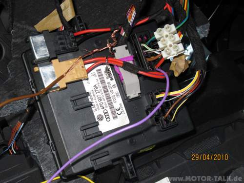

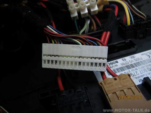

Hallo Leute!!!
Mein jetziger zustand hat sich verändert.
Mit hilfe von Anleitung (siehe Anhang) habe ich die Stecker umgepinnt).
Und zwar wie oben geschrieben hab ich die RS6 scheinwerfer eingebaut und Bordnetzsteuergerät mit index N und anstatt 002121 auf 005121 umcodiert (Led mit SRA).
Xenon geht nur die Tagfahrleuchten nicht, hab auch ne fehlermeldung im FIS das rücklicht für Anhänger rechts und vorne standlicht rechts nicht geht ( obwohl ich gar kein anhänger dran habe, und auch keine anhängerkupplung habe). Und im Fehlerspeicher mit VCDS ausgelesen, das Komponentenschutz aktiv ist und die beiden Fehler von oben.

Ohne Stecker-/Kabelumbelegung wird das mit den LED Leuchten aber nichts, da sich die Bi-Xenon VFL Belegung von der FL Xenon Belegung halt unterscheidet.
Im ersten Post hier im Thread steht doch was zu tun ist. Wie kommt man denn da auf die Idee es würde vielleicht auch so funktionieren?
Wie sich genau der aktive Komponentenschutz äußert weiß ich leider nicht, da ich diesen erst habe entfernen lassen, bevor ich die Scheinwerfer eingebaut habe.
Da er aber sowieso raus muß, damit das Bordnetzsteuergerät einwandfrei (mit allen Funktionen) funktioniert - sonst wäre der Komponentenschutz denke ich ziemlich witzlos - sehe ich nicht, warum man ihn nicht zuerst entfernen sollte und dann schaut was geht - oder auch nicht
Wenn es dann nicht funktioniert, kann es wohl nur noch an der Verdrahtung liegen.

Also jetzt nochmal, egal ob RS6 oder Facelift Scheinwerfer, du musst definitiv für beide am Bordnetz umpinnen. Ich habe den Umbau schon mehr als einmal gemacht und kann dir das mit 100%iger Sicherheit sagen. Ohne umpinnen -> nix LED
