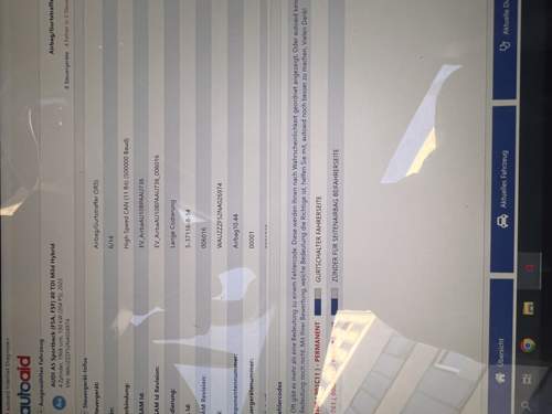

Folgendes Problem:
Habe von Stoff Komfort Sitze gewechselt auf Sline Sitze.
Nachdem ziehen eines Kabels für die elektrische Verstellung hat alles funktioniert, dachte ich.
Nun wird mir auch angezeigt Pre Sense wie Tempomat nicht verfügbar, außerdem kann ich mich während der Fahrt einfach abschnallen ohne Warnzeichen alle Kabel / Stecker augenscheinlich passen.
Habe noch nicht auslesen lassen, hat jemand eine Vermutung?
Mit freundlichen Grüßen Sebastian

Habe jetzt denn Kabelsatz verbaut und eingepint, Sitzverstellung geht nun!
Jetzt geht nur noch der Gurtsensor bzw. Erkennt das Auto nicht das jemand auf dem Fahrersitz hockt ??was ziemlich ungewöhnlich ist da es beim Beifahrer geht…
Also meinst du Fehler löschen dan funktioniert alles wieder,
sorry bin da echt nicht drin im Thema
[Von Motor-Talk aus dem Thema 'Sitzumbau S line Sitze' überführt.]
Im ersten Step
Fehler auslesen
löschen
sonst hier mal ein kompletten VCDS Scan posten
@sepp94 schrieb am 1. Dezember 2023 um 20:25:16 Uhr:
Deine Sitzausstattung wird wohl ziemlich sicher aus einem Rechtslenker stammen, daher die Gurtwarnung jetzt auf dem Beifahrersitz.
Unfallwagen aus UK werden gerne geschlachtet und die Teile auf dem Festland verkauft.
