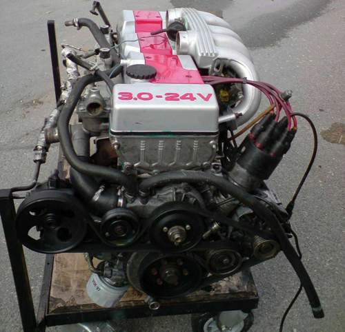

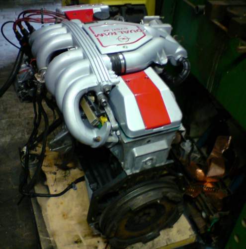

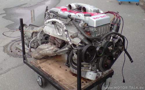

Mein C30SE ist das beste Beispiel- kurz nach Kauf (200.000 nur mineralisch) hab ich die Maschine komplett zerlegt- Pleuellagerschaden, da der Vorbesitzer die Ölwanne mit Roter Paste abgedichtet hat- dicht waren aber lediglich diverse Ölbohrungen. Der Motor bat innen ein recht übles Bild, alles schwarz!!! Naja und undicht war er an allen Ecken und Ende...
Lager gemacht, Kette gemacht, zusammengebaut und seit dem nur Vollsynth... Da ich bei meinem Kettentrieb ein selbstgefertigtes Gleitstück drin hab, schaue ich alle paar Tausend km mit nem Endoskop rein... von innen ist immer noch alles wie frisch gereinigt und zusammen gebaut. Und außen ist er komplett trocken!!!! - belegbar mit Fotos.... (hm, im Moment nur vor Einbau)
