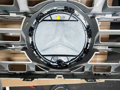

Wie bereits hier schon angekündigt,
habe ich heute mal den Kühlergrill bearbeitet und den beheizten Stern/Distronicplatte vom W213 A0008880000 eingebaut.
Am Wo. werden dann die Kabel verlegt und angeschlossen.
Da am originalen Grill die Halter von der W164 Platte mit dem Dremel entfernt werden müssen, wird die Platte mit Sikaflex fixiert.
Der Durchmesser alt zu A0008880000 ist gleich, nur die Halterungen passen nicht.
Dank an Mireu für den Stromlaufplan:p

Ja, der Schaltplan ist im Prinzip der selbe. Du musst nur eine Quelle haben die bei Kälte eine Spannung liefert. Die Scheibenwaschdüsen sind da eine gute Idee. Allerdings bin ich mir nicht sicher ob alle W164 beheizte Düsen haben, das WIS sagt erst ab Mopf 2009. Beim W205 müsstest Du selbst nachschauen weil die Belegung Deines SAM sicher anders sein wird.
Wenn Du aber beheizte Düsen hast, werden diese vom SAM vorne mit Spannung versorgt wenn die Außentemperatur unter 5° fällt. Wenn Du da aber Deinen Stern einfach mit drauf hängen würdest, dann stimmt der Widerstand nicht mehr und das SAM würde den zu hohen Strom erkennen und die Funktion abschalten.
Deshalb nimmst Du ein Relais dafür. Der Wiederstand der Spule ist so groß, dass das SAM den zusätzlichen Strom toleriert und mit den Düsen auch das Relais einschaltet. Über den Schalter in diesem Relais kannst Du dann die Spannung für den Stern schalten.
Die Diode ist eine Freilaufdiode. Wenn Du das Relais ausschaltest, dann wird in der Spule eine Spannung induziert welche recht hoch sein kann. Das könnte Dir der Ausgang Deines SAMs übel nehmen. Deshalb wird da eine Diode eingebaut über die diese Induktionsspannung kurz geschlossen wird. Du musst allerdings aufpassen, dass Du das Relais polrichtig anschließt.
Es gibt viele KFZ Relais die diese Diode schon drin haben.
Relais mit Diode
Themenstarteram 8. Januar 2021 um 20:22
So, heute die Verkabelung gemacht.
Das Weiß/Blaue Kabel der Waschdüsenheizung erst mal am Übergabestecker in den Innenraum rechts unter dem Lüftungskasten im Motorraum gesucht. Das geht ja zum SAM.
Wird ja zur Steuerung vom Relais das jetzt im Sicherungskasten Motorraum rechts sitzt gebraucht. Da dort noch 2 Steckplätze 124 Kl 15/125 KL 30 frei waren, auf 124 KL15 eine 5 Ampere Sicherung für den Stern verbaut.
Hatte den Stern testhalber über das Amperemeter laufen lassen, und das sagte mir 3,5 Ampere. Denke 1,5 Ampere müsste als Reserve reichen. Falls nicht, wird eine 7,5 A verbaut.
Testfahrt bei 3 Grad Außentemp., ja, der Stern wird schön warm. Soll ja bei 5 Grad angehen.
In der geheizten Garage ist er dann brav bei 8 Grad ausgegangen.
Das ganze hat jetzt 130 Euro gekostet. Sensor neu für 100 Euro aus der Bucht, dann noch Kabel, Relais, Sicherungshalter, Pin´s und Stecker.
Für 130 Euro ist es mir die Spielerei wert.:D
