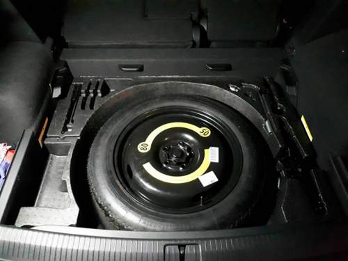

Hallo Tiger-Freunde,
nach nunmehr 14 Jahren Opel-Antara und insgesamt 23 Jahren Opel, bin ich wieder zurück bei VW. Habe meinen vorletzte Woche als Jahreswagen erstanden und habe leider nur das Pannenset im Kofferraum liegen. Das gefällt mir nicht. Erstens habe ich mit soetwas meist nur schlechte Erfahrungen gemacht und auf Fremdhilfe, wie zum Beispiel bei der Mobilitätsgarantie kann ich in den Regionen, wo ich hin und wieder unterwegs bin, bis zum Sankt Nimmerleinstag warten. Kurzum, ich bin ein Fan des Notrades.
Um zu meiner Frage zu kommen. Ich habe gestern den Styroporeinsatz für das Reserverad erhalten und wollte ihn "schnell" mal einbauen. War aber nix. Passt irgendwie nicht. Hat einer von Euch schon umgerüstet? Kann mir jemand erklären, ob ich etwas umbauen bzw. entfernen muss?
Mein Kofferraumboden ist mit einem Teppich verkleidet.
Vielen Dank im Voraus,
HaLu

Es kommt wahrscheinlich darauf an, ob bereits ein variabler Ladeboden vorhanden ist. Dann müsste vermutlich nur die Ladekantenabdeckung getauscht werden.
Die "Umruestung" auf Notrad habe ich hinter mir. Es ist eigentlich ganz einfach: Notrad in passender Groesse besorgen und auf den (befilzten) Reserveradboden legen. Klemmt an der Laderaumkante etwas, aber es passt.
Dann die (Kunststoff) Sicherungsschraube fuer die Befestigung des NR besorgen und einschrauben.
Dazu im Notradboden-Filz ertasten, wo das Einschraubloch sitzt und den Filz an der Stelle aufschlitzen.
Dann die (recht lange) Kunststoffschraube eindrehen bis sie fest sitzt.
Das ist alles.
Viel Erfolg beim Umruesten.

Einen doppelten bzw. variablen Boden habe ich. Und das Notrad - da ist auch alles klar. Mir geht es vielmehr um den Styroporeinsatz. Von der Breite und Stärke passt alles. Nur in der Tiefe ist er zu lang.
HaLu
Der Einsatz ist vermutlich für den Tiguan 1. Da hilft nur Hand anlegen und beherzt den Einsatz kürzen.
Ich hatte seinerzeit den Einsatz für Fächer aus dem 1er zum 2er übernommen und musste den ebenfalls um 2-3cm kürzen

An den Sitzen ist eine Aufkantung, die kann man nach oben einfach rausnehmen (ist nur gesteckt), mit etwa Kraft.
Musste ich beim Ausbau meines Styroporeinsatzes auch.
Versuch das mal, vielleicht hast du dann genug Platz.

So, Ersatzrad verbaut.
Der Styroporeinsatz auch. Den habe ich allerdings am oberen Ende gekürzt, weil ich die Aufkantung belassen wollte. Sieht so sauberer aus, was den Abschluss angeht.
Noch eine Frage. Was gehört denn noch in die Aussparungen unten links und oben links? Die Kurbel für den Wagenheber habe ich unterbringen können.
Danke,
HaLu
Ersatzrad
1Liter Motoröl für unterwegs
