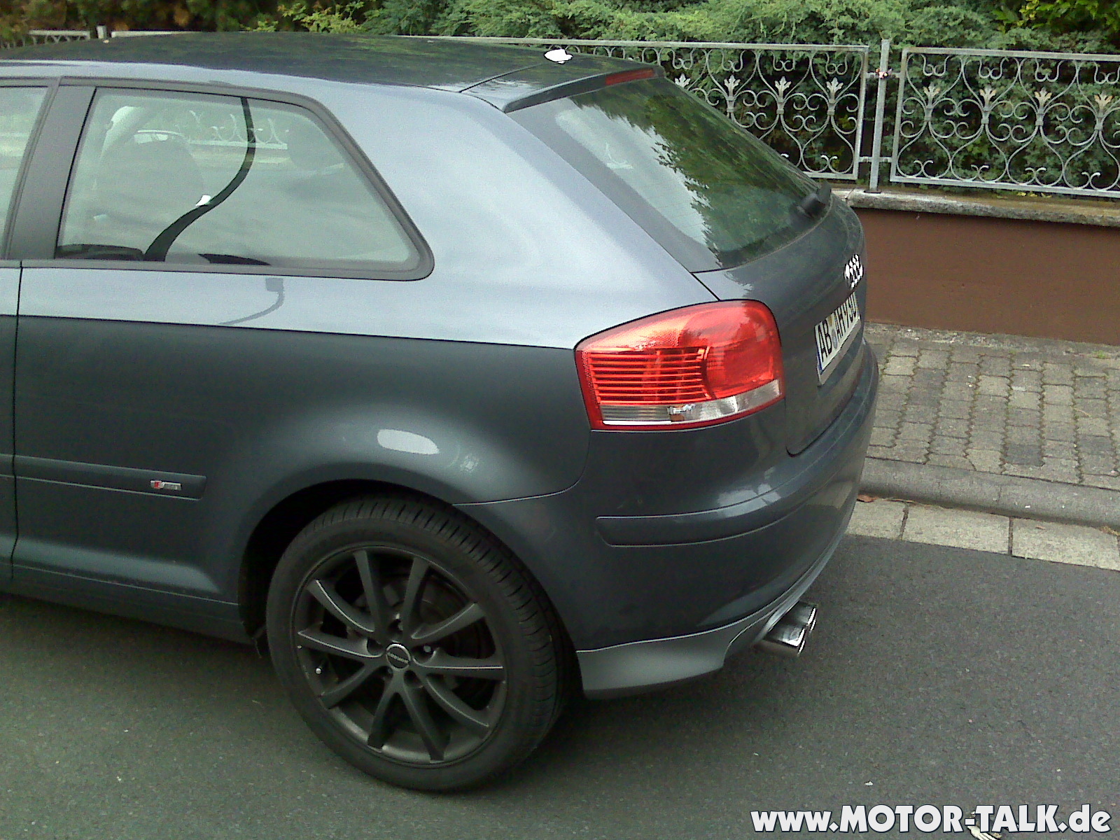

Hi, hab vor auf die S3 Heckstoßstange umzurüsten. Gibts die Stoßstange nur für PDC, oder auch eine Variante ohne?
Könnte man die Stoßstange so ummodeln/ausschneiden das Sie auch für eine 4-Rohr Auspuffanlage eingesetzt werden kann?

Sodele, ich bin euch hier auch noch eine Auflösung schuldig:
Ich bin jetzt endlich mal dazu gekommen das Projekt "Umbau S3-Heck" anzugehen, obwohl Audi ja sagte, dass der Umbau nicht passt und es angeblich auch "versucht" hat.
Und ich muss sagen, dass ich sehr zufrieden bin, da es funktioniert hat:). War alles ein wenig "fummelig" so ganz allein, aber das Ergebnis ist sehr gut geworden.
Es mussten insgesamt 6 Schrauben, jeweils 2 links und rechts und 2 direkt in der Mitte, entfernt werden, um den Heckansatz abziehen zu können.
Jetzt muss ich nur noch irgendwann den Auspuff begradigen oder direkt neue, passendere Endrohre anschweißen lassen.
Bilder habe ich natürlich auch angehängt.

die stoßstange vom s3 gibts mit und ohne PDC

Heckdiffusor: 8P3807434F 1RR    98,77€
Heckstoßfänger ohne PDC: 8P3807303B GRU   229,08€

Die Radhausschalen sind auch andere gegenüber der Seriestosssstange, da sie tiefer nach unten ragt die S3 Stossstange. Gruß
