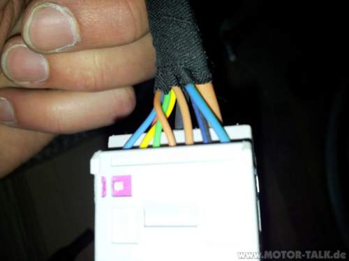

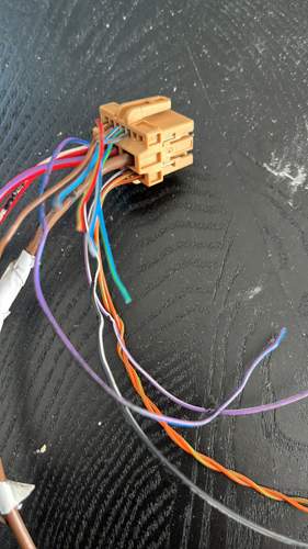

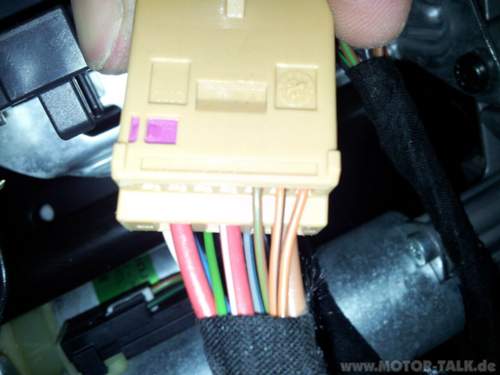

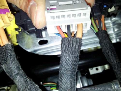

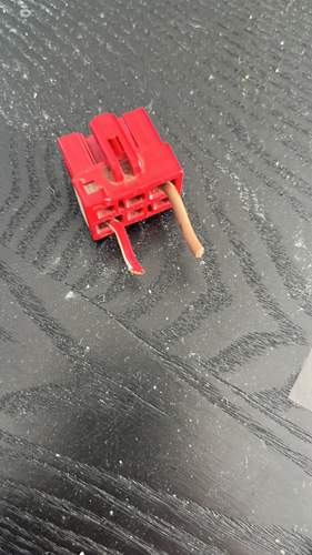

Hi
ich hab den Umbau auch gemacht, das Memory aber bleiben lassen. Du bräuchtest die Kabelstränge von der Tür bis unter die Sitze. Dazu kommt, dass die Stellung des Lenkrades, die Höhe der Sicherheitsgurte in den B-Säulen sowie die Aussenspiegel auch über das Memory funktionieren.
Ich habe es dabei belassen, die elektrisch verstellbaren Sitze anzuschliessen und gut ist.
Unterschied ohne und mit Memory:
Bei Sitzen ohne Memory kommt vom Wagenboden her ein roter Stecker mit Plus und Minus. Die Stellmotoren in den Sitzen werden direkt versorgt.
Bei Sitzen mit Memory geht die Stromversorgung der Stellmotoren in den Sitzen nicht direkt, sondern über die an den Sitzen angebauten Steuergeräten.
Der Aufwand auf komplettes Memory - Umbauen ist daher viel zu gross. Also schliess einfach die elektrische Verstellung an (Kabel vom Boden an den Stecker der Steuergeräte und Du hast wunderbar verstellbare Sitze. (Grau ist für die Sitzheizung, Gelb für den Airbag, der dritte Stecker ist für die Stromversorgung (weiss die Farbe nicht mehr auswendig). Du brauchst nur einmal Minus (ist der breite Anschluss) und 2 x Plus (sind die beiden schmaleren daneben) alle Pins rundherum werden nicht benötigt, der Stecker hat glaube ich 17 Pins. Du brauchst also nur die 3 in der Mitte.)
Viel Spass !
Gruss René
Original geschrieben von desperado87
hii danke erstmal,
also soll ich die stecker gehäuse entfernen und mit den pins rumbasteln?
Nein, geh zum
und bestell 2 Steckergehäuse für die Stromversorgung an die Steuergeräte bei den neuen Sitzen.
Dann sollen Sie Dir diese kurz umpinnen, dauert pro Seite höchstens 5 Minuten, fertig.
