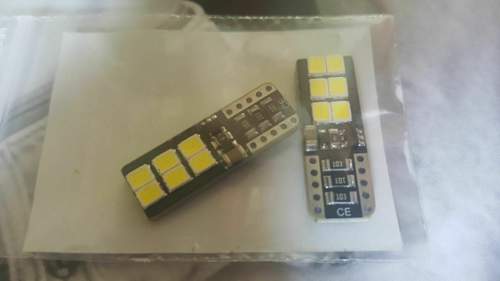

Ich habe mir diese eingebaut, Farbe, Helligkeit und Abstrahlwinkel sind für die Anwendung perfekt:
https://www.amazon.de/.../ref=oh_aui_search_detailpage?...

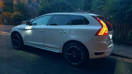

Ich habe mich bei der Umrüstung für die Maxlume LEDs entschieden.
Finde sie vom Konzept her gut und hinsichtlich der Abstrahlung ideal. Fotos hänge ich wie immer an.
Jetzt bin ich mit der leuchtenden Außenansicht meines kleinen Dicken sehr zufrieden und endlich sehe ich tatsächlich etwas an der Tür.
Grundsätzlich muss ich natürlich sagen, dass die originale Streuscheibe konzeptionell zweifelhaft ist, weil die Leuchte schon zu mindestens 40% nur die Tür erhellt.....
LEDs
Einbau
Totale
