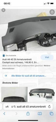

Die Hochtöner kann ich also vorne nicht einbauen? Oder besteht da die Möglichkeit in dieser Richtung?
Eventuell Amaturenbrett gleich aus dem Schrott A8 mitausbauen? Oder Löcher Bohren und einsetzten im alten Amaturenbrett?
@Darkrider85 schrieb am 9. März 2022 um 06:56:09 Uhr:
Es is nicht so 123 plug and play so einen umbau… aber gut machbar. Du brauchst kein neue armaturenbrett für die hochtöner… nur die abdeckung in die mitte kannst übernehmen von die andere A8 wo B&O drinne ist… das is alles an armaturenbrett seite. Die lochern für die B&O hochtönern sind schon drinne in die ecken von dein armaturenbrett (is bei jeder so).
.jpg
Nein. Wie schon gesagt; du brauchst kein armaturenbrett um zu bauen! Nur die abdeckung in die mitte Übersetzen (geschraubt und geklipst) von die spender fahrzeug mit B&O. Grün markiert.
Die beide lochern sind schon in dein auto drinne… das is bei jeder a8 4e da.
Ok super. Meinen alten von Bose kann ich dann auch normal ausclipsen ohne das Amaturenbrett ausbauen zu müssen. Gut verstehe. Mache mich in zwei Wochen an die Arbeit
