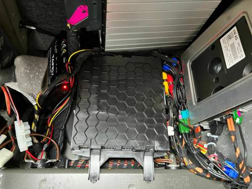

Wo ist denn der TV-Tuner im A8 platziert?
Beim Fl im Kofferraum Links
Die Anschlüsse sind bis auf den unteren grünen identisch.
Bei unserem ist der 2polig, beim Neuen 4polig und blau.

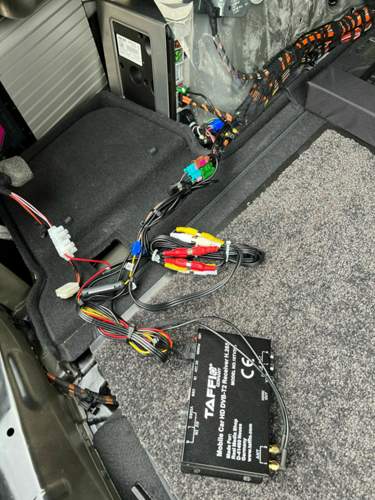

Schwarz, weiß, rot, gelb von mir.
Für die Verwendung des externen AVL-Einganges.

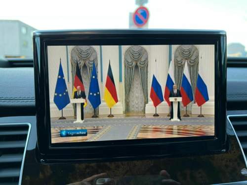

Für meinen Zubehör-DVBT 2, den ich gerade installiert habe.
Es geht um den blauen Anschluß beim Neuen, der ist 4polig.
Ob es ansonsten laufen würde, weiß ich nicht.

Und nochmal die Lage unseres DVBT, wie Max oben schon geschrieben hatte.
Zum Entfernen der Seitenwand unten nur die beiden Bügel raus und ansonsten nur ziehen.
Der untere Anschluss, blau beim Neuen, grün beim Alten, ist für das Bild beim MMI vorne zuständig.

Einen Adapter hatte ich noch.
Ein zweiter kommt nächste Woche.
Also doch die originalen Audi-Antennen nutzbar.
Antennen oben und am Doppelten.

Den Zubehör DVB-T2 an den externen Eingang des Originalen dran.
Eine originale Antenne konnte ich schon anschließen, auf den zweiten Fakra-Adapter warte ich noch.
Bedienung leider nur über Fernbedienung.

Zu den Anschlüssen, die oberen 3 sind Antennen, der nächste der Bildschirm vorne.
Dann ein Doppelter und dann der 12polige.
