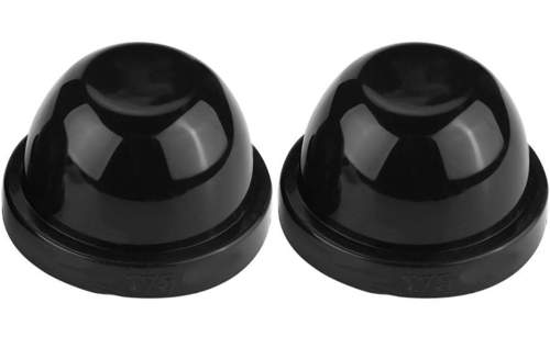

Hier ein Link zu den LED und den nötigen größeren Abdeckkappen
https://amzn.eu/d/eHwApvX
https://amzn.eu/d/g3cBMal

Sind 75mm für die Ford Fiesta Mk7 Schweinwerfer Abdeckkappen korrekt?
Die Lampen passen bei mir zwar auch so, drücken aber aktuell leicht gegen das Gummi.

Ich würde aber auch gleich die größeren Abdeckkappen bestellen. Die Originalen gehen mit den Lampen zwar auch wieder drauf, drücken aber ein wenig auf die Lampe da ca 3mm fehlen und nicht mehr 100%ig aber noch fest genug sitzen.
Ich werde mir aber auch die größeren Abdeckkappen bestellen.
