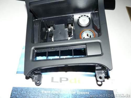

Ich bekomme gerade in meinen Golf 6 eine Vialle LPDI Autogasanlage eingebaut. Ist bekannt, ob ich den Vialle Schalter (rund mit LED-Anzeige für Füllstand) durch den VW JNV-919225 ersetzen kann? 5 LEDs hat der von Vialle auch...

Sicherlich nicht.
Idee wäre sich die LEDs mit Glasfaser herauszulegen, nebst Druckschlater und dazu das gewünschte Display zu verwenden ???

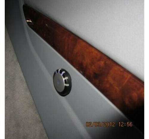

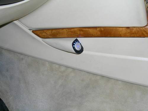

Der Schalter ist gesteckt, Bohrung ist 8mm.
So sieht er innen aus.
Dsc04278
Dsc04279
Das Gehäuse hat hinten noch ein Röhrchen, (ca 8mm Durchmesser) in dem gehen die 3 Adren weg. Wenn man dafür ein Loch bohrt, ist der Schalter sehr gut fest, zusätlich kann man ihn noich kleben.
Gruß SCOPE
