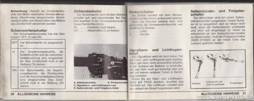

Hallo Leute,
pünktlich zur Motorradsaison hab ich mir wieder was standesgemäßes zugelegt und bin von der BMW R75/6 auf ne Kawa KZ750 umgestiegen. Mir ist ein Schalter aufgefallen (hat scheinbar bei mir keine Funktion ?), kann mir jemand sagen für was der gut ist ?
Gruss Conny

Ich kann mich irren aber ich glaub fast das dass die Lichthupe ist.
Gruss
Also bei mir ist das die serienmäßige Warnblinkanlage.....
Danke schonmal. Lichthupe ists nicht, der Schalter ist weiter unten. Hatte die KZ750E serienmässig nen Warnblinker ? Der Schalter ist ein Taster, also rastet nicht ein...
Da bleibt ja eigentlich nur die Hupe übrig
Das ist der Überbrückungstaster für den Seitenständerschalter. Ist aber oft nach all den Jahren außer Funktion.
Gruß hfeuerstein
Hupe ist es auch nicht :-)
Überbrückungstaster für Seitenständerschalter ? Der Seitenständerschalter bewirkt ja normal eine Zündunterbrechung wenn man einen Gang einlegt. Und der ist (oder war) zur Überbrückung gedacht ? Muss ich mal ausprobieren, aber den Sinn des Schalters verstehe ich dann immernoch nicht so ganz.
Würde der Tüv nicht auch so einen sSchalter bemängeln?

Wenn der Motor an ist und Du den Seitenständer ausklappst, kannst Du mittels dieses Schalters verhindern, dass das Mopped ausgeht und auf dem Seitenständer weiterläuft.

Ist das nicht sinnfrei? Der Seitenständerschalter ist doch normalerweise erst bei eingelegtem Gang aktiv? (Zumindest bei meinen Moppeds.)
Also ich weiss nicht: Gang einlegen, Seitenständerschalter überbrücken, Mopped auf Seitenständer abstellen und dann? Testen ob das Standgas ausreicht das abgestellte Mopped umzuwerfen?
Oder hat die KZ 750 E auch schon im Leerlauf den Motor bei ausgeklappten Seitenständer abgeschaltet?
Das könnt gut sein, ich kenne das von meinen, die noch etwas älter sind, als die 750ziger,Zitat:
und da ist das unabhängig vom eingelegten Gang.
Da ist am Seitenständer nochmal ne zusätzliche Feder die auch den Schalter "bedient",
d. h. wenn Du das Moped aufrichtest, rastet der ein/aus und das Moped geht auch wieder aus.-. damit Du eben nicht mit ausgeklapptem Seitenständer losfahren kannst. Das hat aber einiges an TÜCKEN-Potential..
Zu der Frage mit dem TÜV, also dem Prüfer in M musste ich die Funktionsweise / Sinn auch erklären, kann also sein, dass "die Tüvver" das übersehen..(haben).
Gruß vom SemmeL
Es ist so, wie Semmel gesagt hat. Das gibt es seit den 70ern. Meine Z 1000 A1 (Bj 77)
hat das auch. Bei uns im Ruhrgebiet kennen die TÜV-Leute das. Die wollen
sofort die Funktion vorgeführt haben.
