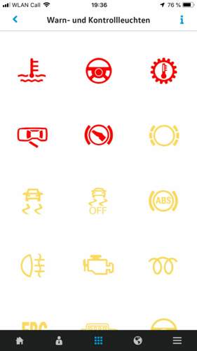

Hallo!
Heute wurde mir während der Fahrt das auf dem Foto abgebildete Symbol im Kombi-Instrument meines 2017er Golf VII Variant (Facelift) angezeigt. Oder genauer: unten in der Multifunktionsanzeige, wo auch die Assistenzsysteme angezeigt werden.
Nach einiger Zeit verschwand das Symbol wieder, und fahrtechnisch habe ich auch die ganze Zeit nichts Auffälliges feststellen können...
Was bedeutet das Symbol? Bin aktuell verreist und habe die Bedienungsanleitung zu meinem Fahrzeug nicht dabei...

Wenn es nicht mehr angezeigt wird, dann wirst du auch keine Statusmeldung finden. Vielleicht ist das Wischwasser knapp.
Ich denke, das Symbol für Wischwasser sieht so aus...
Warnsymbol Wischwasser
Laut VW
"Zentralwarnleuchte: zusätzliche Informationen im Display des Kombi-Instruments beachten"
Seltsamerweise wird dieses Symbol nicht mal in der Volkswagen We App angezeigt :rolleyes:

Wenn ASR/ESP/ESC deaktiviert/defekt ist, dann sollte wohl dieses Symbol leuchten, meine ich.
Wenn ich mein ASR/ ESC aus hab, dann leuchtet's auf alle Fälle!
Ihr ewigen Zweifler, dann lest es eben selber
2019-vw-kontrolleuchten
Das Symbol kommt, wenn man ESP deaktiviert oder der Frontsensor im VW-Zeichen ausfällt. Wenn zum Beispiel zu viel Schnee auf dem Sensor ist. In beiden Fällen kommt aber kurz eine schriftliche Meldung zwischen Tacho und Drehzahlmesser.
...und wenn man diese kurze Meldung verpasst hat, sieht man einfach im Fahrzeugstatus (MFA oder Car-Menü) nach.
Habe gerade im Online Handbuch von meinem Golf nach geschaut, ist genau wie von Thomas geschrieben:
Zentralwarnleuchte. Zusätzliche Informationen im Display des Kombi-Instruments beachten.
Unter Displayanzeigen im Handbuch findet man dann weitere Details, aber das alles zu zitieren würde zu viel werden.
Aaaah...
:rolleyes:
Das mit dem Schnee kann es gewesen sein. Ich fuhr auf der Autobahn bei heftigem Schneeregen...
