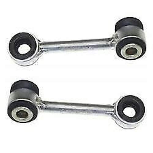

Zu meiner Frage:" Wer von Euch hat schon mal die Koppelstange ohne spezialwerkzeug ausgebaut?
Es geht mir um das obere Auge das eine Gummifassung hat. Auf der linken Seite habe ich mit Gewalt das Teil rausgerissen aber ich bekomme das neue Gummi nicht über .... ja wie heisst diese lange Stange die von links nach rechts durch geht? Egal. Also Gummiauge der Koppelstange muss noch rechts runter aber mal ohne Gewalt. Hinterher links und rechts wieder drauf.
Jemand einen hilfreichen Tip?
Sind Lemförder Koppelstangen.

Die lange Stange ist der Stabilisator!

Sehr geil aber der hat ja mal eine fette Presse womit er die Koppelstange (in der WIS heisst das Teil "Drehstab-Verbindungsstange";) auf den Drehstab presst.

Genau. Das muss ja auch ohne Presse gehen. Runter bekomme ich die ja aber wieder drauf?
Ich habe normale Handwaschseife als Flutschmittel versucht aber ohne Erfolg.
WIS meint was von Gleitpaste Gummiteile : A000 989 01 60
Weiss jemand was man alternativ als Gleitpaste verwenden könnte?
Ich hab die Drehstabverbindungsstange komplett ausgebaut. Anschließend die neue Koppelstange auf ein Hartholzbrett gelegt. Den Stabi mit Silikonöl eingesprüht und dann den Stabi von oben in die Koppelstange gepresst.
Ich hoffe, dass ich mich verständlich genug ausgedrückt hab... :)
Ein trockener Schlag mit dem Fäustel hilft (wenn ausgebaut)

Ich hatte den Stabilisator ausgebaut weil ich auch dessen Lager erneuert habe. Die sog. Koppelstangen habe ich auf ein Brettchen gelegt, die Gummilager ordentlich mit Spüli eingeschmiert und den Stabilisator dann reingedrückt. Das ging ganz gut...

Auf einer Seite habe ich das Auge relativ einfach auf den Stabi bekommen. Auf der anderen Seite wollte trotz Siliconöl, brachialer Gewalt und allen Tricks nicht gelingen, es wurde eher das Gummi aus dem Auge gedrückt als es über den Stabi flutschte. Anscheinend ist die Fase am Stabiende nicht auf beiden Seiten identisch. Ich habe dann schliesslich eines der alten Gummis in das obere Auge eingelegt...selbst damit gings noch schwer....

ich habe es immer so gemacht das ich den STABI mit WD40 eingesprüht habe nicht den Gummi der Koppelstange
sonst rutscht dort der Gummi aus der Koppelstange.
dann mit lichtem hin und her drehen die Koppelstange auf den Stabi gedrückt.
meist per Hand, wenn es gar nicht ging dann mit nem Feustel vorsichtig auf das Auge der Koppelstange gehauen.
Butter Schmiert auch wie die sau.
und wirklich nur den stabi Schmieren.
