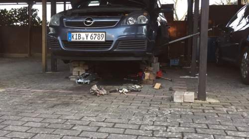

Hallo an euch alle,
Ich hätte mal wieder eine Bitte an euch!
Bei meinem Opel Zafira AH-monocab (ist ein B-Zafira) 1.9 CDTI 88 KW (126 PS) Diesel ist vor kurzem die große Servoleitung undicht, sie hat am oberen Bogen einen kleinen riss und ich kriege diesen auch nicht mehr dicht. Habe schon alles probiert aber da ist einiges an Druck drauf!
Wollte die Leitung die Tage abschrauben und euch um Rat bitten, wenn Ihr das schon einmal getauscht habt, den das andere Ende geht über dem Querlenker entlang, ich befürchte ich muss diesen dann abschrauben?
Zwar sehe ich die zu lösende Stelle über dem Querlenker, aber ich denke ich komme da auch nicht mit ser langen Verlängerung + Ratsche dran!
Könnt ihr mir bitte helfen?
Danke im voraus

Hilft das erstmal weiter. Ich Weiß nicht welche Ausführung bei Dir ist. Wenn es aber die richtige Beschreibung ist (Vergleiche vor Ort) dann hat Opel da mal wieder voll daneben gehauen mit Vorderachskörper abbauen. Die Beschreibung scheint manchmal der Bequemlichkeit des Schrauber zu dienen und nicht dem Kunden.
Nachtrag: Bei den vorliegenden Druckverhältnissen kann man diese Leitungen nur tauschen oder beim Hydrauliker einen neuen Schlauch aufpressen lassen. Wobei letzteres die teuerste Möglichkeit ist. Flicken ist chancenlos.

Sorry ich bin es nochmal, also das würde heißen die komplette Vorderachse abzuschrauben? Krass, ich packe das bei mir auf dem Parkplatz im carport nicht, denke ich. Habe die Vorderräder hochgebockt um darunter zu kommen, aber ich kriege den so bestimmt nicht hin?

Opel meint das so. Schau es Dir aber erstmal ganz in Ruhe an ob es nicht reicht das eine oder andere Teil raus zunehmen bzw. nur zu lösen um vorbei zukommen. Nicht selten geht ein anderer Weg schneller.

Hier nochmal die Unterschiede ob Lenkung TRW oder ZF. Achse wird nur bei einer Variante gelöst um Zugang zum Lenkgetriebe zu bekommen, Daher wäre es besser zu wissen, welche Variante Du hast.
Hallo und danke für die vielen Infos, ich war nochmal gerade zusätzlich beim Opel Händler um das rauszufinden, er meint es ist eine TRW Lenkung! Außerdem wollte ich eine neue Leitung bestellen, bitte nicht falsch verstehen! Der Meister meinte man könnte die Leitung abschrauben ohne den Achskörper abzuschrauben, ich sollte versuchen es abzusenken, sorry versuche es nur zu verstehen, habe das noch nie gemacht!
Gruß Orkan
Zum Absenken sind zwei Varianten möglich. Entweder werden nur die Schrauben selbst gelöst und die Achse bleibt daran befestigt. Vorher aber jede einzelne Schraube selbst herausdrehen um die mögliche Absenkung auszumessen. Es ist möglich, das nur eine Absenkung von 5 mm möglich ist. Oder die Schrauben gegen entsprechend längere Ersetzen, für das Absenken.
Die zweite Variante ist das vollständige lösen der Achse nachdem diese mit einem oder mehreren Hebern ausreichend abgefangen wurde.
Möglich ist auch die Achse vorher auf 4 kleine Böcke stellen und dann die Karosserie langsam anzuheben. Ist mir persönlich lieber, weil stabiler.

Alles mit viel Ruhe und zweimal kontrollieren bevor die Achse gelöst wird. Dreh eine Schraube ganz raus um zu sehen wie viel möglich ist. Die Schrauben sollten min. 4 Umdrehungen in der Mutter sitzen, mehr ist noch besser.
Da werden einige hundert Kilo mit der Achse abgesenkt also deinen Körper nur darunter lassen wenn alles sicher abgefangen ist.
Trau grundsätzlich keiner hydraulischen Stütze. Nur Böcke bzw. geeignete feste Gegenstände zum abfangen benutzen bevor man darunter geht zum arbeiten.
Habe den Schlauch von der Servopumpe abgekommen! Es ist eine LF Lenkung, die eine Schraube von der Achse auf der Fahrerseite wo der Hydraulik ist habe ich noch an der Mutter dran aber soweit ziemlich weit rausgeschraubt, natürlich alles doppelt und dreifach unterbaut! Frage:“ Da senkt sich Absolut nichts ab!“
Habe es mit einem Stemmeisen probiert herunter zu drücken und ganz Vorsicht die Schraube auf der Beifahrerseite gelöst aber es passiert gar nichts???
Hatte noch am vorderen Radkasten unmittelbar untendrunter ( ich glaube das es noch eine Sicherung ist, weiß ich aber nicht) gelöst!
Habe ich da evtl. noch einige zusätzliche Schrauben übersehen die die Vorderachse sichern?
Oder ist es einfach nur festgefressen?
Gruß Orkan
Schraube 1 und 3 (3 Einseitig) nur lösen oder 2 und 3 (3 Einseitig) nur Lösen. Denk an die Lenksäule, die muss ggf. getrennt werden.
Normal muss später die Spur vermessen werden und ggf. eingestellt werden weil durch das lösen eine Verschiebung sehr wahrscheinlich ist. Eigentlich immer.
