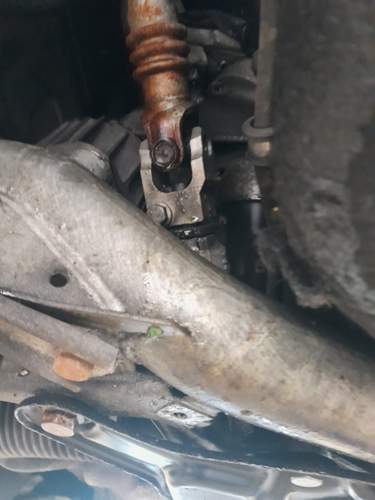

Habe leider ein undichtes Lenkgetriebe
Gibt es dafür eventuell eine Dichtung, oder muss das Komplette Lenketriebe ausgetauscht werden?
Danke für Infos.

https://www.ihrlenkungsspezialist.de/...be-Mercedes-C-Klasse-W204-S204Mir hat die Werkstatt jetzt ein Bild gesendet. Aber die Flüssigkeit (siehe Tropfen) sieht mir persönlich nicht nach einer Flüssigkeit aus, die von einem undichten Lenkgetriebe stammen könnte.
Da hängt doch ganz unten an dem Träger ein fetter grüner Tropfen.
Für mich könnte es auch von dem Kühlerfrostschutzmittel stammen.
Das Servolenkungsöl mit der MB Freigabe 345.0 ist aber auch grün.
Man kann es auch meistens erriechen / erfühlen was es für eine Flüssigkeit ist.

Ich kann in deinem eingestellten Foto nicht wirklich erkennen wo die Undichtigkeit ist.
Es gibt aber nach einer kurzen Suche auch von Fremdanbietern Dichtungssätze für diese Lenkgetriebe.

Naja, mal sehen, wie teuer das ganze wird. Ich glaub noch immer nicht so recht dass das Lenkgetriebe undicht ist, werde morgen mal meine Endoskopkamera zum Einsatz bringen, und denen in der Werkstatt zeigen wie man so etwas richtig macht
