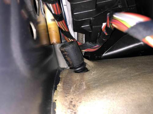

ja ich hatte es selber probiert, siehe Beitrag
cu Oli

@ Oli - besten Dank - ohne die Bilder hätte wohl lange an der falschen Stelle gesucht. Mal sehen ob ich das hinkriege.

@Oli - bevor ich mich morgen unter den Wagen lege, noch eine Frage. Gibt es wirklich 4 Ablaufröhrchen - wie ein Kollege in einem anderen thread schrieb?
Ich müsste erst mal vorne links anfangen und entweder den Kunststoff-Innenkotflügel ausbauen, wenn da kein Ablaufrohr zu sehen ist, die Kunststoff-Unterbodenschale abschrauben und hoffen, das ich dort was finde. Die hier eingestellten 7 Bilder zeigen Ablaufrohre links hinten - richtig ? Zeigt das Bild 4 den Verlauf bei ausgebautem Dachhimmel ?
Axel
@Oli - ich kann mir die Frage selbst beantworten. Habe beim erWin mir eine Stunde Flatrate gekauft und die Führung der Ablaufrohre im Rep Leitfaden Karosserie Aussen gefunden.
... "Die Wasserablaufschläuche vorn verlaufen in den A-Säulen und enden im Wasserkasten. Die Reinigung erfolgt vom Panoramaschiebedachausschnitt". Mit Zeichnungen , auch für die hinteren.
Axel
... habe Scheibenwischer vorn, Wasserkasten-Abdeckung ausgebaut und die Gumminippel (resp. "Ventile";) gefunden, die am Ende der Ablaufrohre aufgesteckt sind. Hab die Nippel aber nicht abgezogen, weil schwer erreichbar, sondern nur dranrumgezippelt und hatte die Finger voll Schlonz. Danach mit Pfeifenreinger so gut es ging innen sauber gemacht.
Test mit Sprühflasche bei offnem Schiebedach war positiv, Wasser kam im Wasserkasten an und lief durch grosses Loch nach unten weg.

ich habe auch einen US Tiguan. Schwachstelle am Schiebedach ist die Verbindung zwischen dem Kunststoffendstück (zum Anschluss an der Schiebedachentwässerung) und dem Schlauch (vorne in der A-Säule und hinten in der C-Säule). Diese Verbindung ist mangelhaft ausgeführt, da der Schlauch in dem Kunststoffteil steckt. Richtig wäre eine Ausführung bei der der Schlauch auf das Kunststoffteil gesteckt würde (vgl. Regenrinne am Haus oder jedes Abflussrohr im Haus). Restfeuchte wird sich bei der momentanen Verbindung an der Kante vom Schlauch im Kunststoffendstück sammeln. Der Dachbereich ist extremen Temperaturbelastungen ausgesetzt, im Winter wird das Fahrzeug aufgeheizt, das Wasser taut, anschließend friert die Feuchtigkeit wieder, so dass eine dauerhafte Dichtigkeit der Verbindung über Lebenszeit nicht gewährleistet ist. Bei meinem Tiguan sind nach 3 Jahren im Laufe von 6 Monaten alle 4 Schläuche undicht geworden. Da es offensichtlich seitens VW (bzw. Schlauchlieferant) keine Verbesserung des Designs gibt, habe ich die Verbindung mit Silikon abgedichtet und verklebt. Bisher ist alles OK.

@BJE - besten Dank - ich hab mir das schon fast gedacht, dass der Schlauch nicht über den Ablauf geschoben wurde. Ich habe einen dünneren Schlauch zum Test eingeführt und mit einer Flasche, die man zum Auffüllrn der Batteriesaäure benutzt, Wasser durchlaufen lassen. Da wurde im Innenraum nichts mehr nass. Ohne den dünneren Schlauch und mit künstlicher Beregnung des Dachs tropfte es plötzlich aus der rechten Aufnahme der Sonnenblende rechts. Darauf habe ich mit Sanitärdichtmasse das Ablaufloch zugemacht. Jetzt hoffe ich nur, dass das Wasser durch den linken Ablauf vorn links abläuft.

Hier noch ein paar Bilder von der genialen Verbindung zwischen Schlauch und Endstück.

Hallo Axel,
ich befürchte, dass es keine dauerhafte Abhilfemaßnahme ist, ein Ablaufloch abzudichten. Wie bereits beschrieben, sind bei mir nach und nach alle 4 Schläuche undicht geworden - Ausfallwahrscheinlichkeit = 100%. Die Konstruktion ist einfach mangelhaft.
Ich habe den Himmel in den betroffenen Bereichen nur gelöst, so dass die Endstücke zugänglich waren, diese erst von innen abgedichtet und am nächsten Tag mit der Ablaufrinne des Schiebedachs verklebt.
