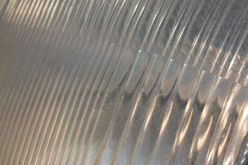

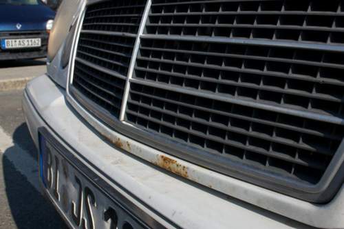

...Spuren nach fast 300.000 km. Besonders nach dem letzten Winter konnte man zuschauen, wie es blühte.
Im Sommer wird erwogen, dem Rost den Kampf anzusagen.

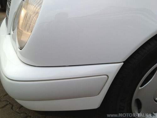

Schönen guten Abend,
der Benz ist nun wieder da und ich bin mit dem Ergebnis sehr zufrieden.
Folgendes wurde gemacht:
Es wurden zwei neue Kotflügel eingebaut. Die Roststellen wurden entsprechend bearbeitet und neu lackiert. Dann gab es noch neue Scheinwerfer von Hella. Abschließend noch eine Hohlraumversiegelung und Unterbodenversiegelung. Damit der Gesamteindruck auch stimmt, kam der Wagen dann noch zu einer Fahrzeugaufbereitung, um die nicht lackierten Stellen polieren zu lassen. Der Innenraum wurde dann auch noch schön gemacht.
Kosten:
Lackierer: 500 Euro
Werkstatt (Rost, Kotflügel, Versiegelung): 870 Euro
Hellla-Scheinwerfer: 320 Euro
Fahrzeugaufbereitung: 180 Euro.
Ich hab mal Bilder von den gleichen Stellen gemacht, die ich damals zur Threaderöffnung auch gemacht habe, nach dem Motto "Vorher nachher" ;)

Hallo
Kotflügel würde ich komplett machen und ansonsten (so wie es aussieht) nur unterhalb der Zierleisten lacken.
Wenn die Motorhaube nix weiter hat, Grill raus und nur den Steg um das Grill lacken
Heckklappe nur großflächig um das Schloss (natürlich nur, wenn nix weiter ist)
SW Gläser gehen super aufzupolieren....fast wie neu.
Stecke da mal 800-1000€ rein und er geht wieder lange Zeit....natürlich nur, wenn der sonstige Allgemeinzustand es zuläßt...sprich Bremsen und Fahrwerk , Motor und Getriebe ok sind
Gruß von einem Lackierer

man der Rost hat aber deinem Wagen schon ganz schön genagt,mein C-280 Bj.1996 sah nach 355.000km und 13 Jahre noch besser aus als deiner....bei mir hat der Rost nur an der Griffleiste des Kofferraumes und an den Trittbrettern der Hintertüren genagt,was sich bei mir mit entrosten und Schleifen auch wieder beseitigen hat lassen,da es nur Oberflächer Rost war....Kostenaufwand waren noch keine 100€.
Es schon schade das die Mercedes-Modelle nicht mehr die Quakität Lacktechnisch der Vorgängermodelle mehr hat wie den W-124 oder den Strich 8er:rolleyes::rolleyes:

Du meinst rosttechnisch? Hab ich. Trotzdem sieht er jetzt so aus. Im Jahr 2004 wurden auf Kulanz alle 4 Türen gemacht, weil sie schon befallen waren. Nach knapp 7 Jahren sind 2 von 4 Türen wieder am Gammeln. Versiegelt wurde er auch. Hat nichts geholfen. Die Rostgeschichten kamen in den letzten 2 Jahren sehr plötzlich.....jedenfalls nach außen. Wahrscheinlich war schon länger was im Busch.
Da hilft nur eins......Car Wrapping :D
Einen 210er 7 Jahre lang "unbeaufsichtigt" lassen ist halt ein bisserl "mutig" ... :cool:
Nachdem der Rost da schon recht tief im Blech sein dürfte kommt der mit hoher Wahrscheinlichkeit wieder.
Und 2 Jahre weiterfahren kannst du im jetzigen Zustand auch. "Weitsichtige Investitionen" sind bei so einem alten Auto halt so eine Sache mit unsicherem Ausgang.
