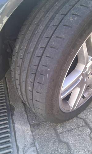

Hi zusammen,
bei meiner heutigen Reifenkontrolle meines S204 mit Original-Sommerbereifung, Conti SportContact 3 - 225/45xR17 stellte ich ein stark ungleichmäßiges Abriebverhalten an den Rädern der Vorderachse im äußeren Flankenbereich fest. Die Profiltiefe in der Lauffläche ist allemal noch bestens. Anbei ein paar Bilder:
Bild 1 = vorne rechts
Bild 2 = vorne links
Bild 3 = hinten links
Nun gibt es ja folgende gesetzliche Regelung:
"Mindestprofiltiefe bei Sommerreifen 1,6 mm über mindestens 75% der Lauffläche, gemessen an der am ungleichmäßigsten abgefahrenen Seite der Lauffläche."
Was sagt die Rennleitung dazu? Ich will keinen Stress. Ich denke, dass der Reifen noch okay ist, da der extreme Abrieb an der Flanke max. 2 cm breit ist.
Ich denke, dass es ein Problem des Sturzes und der Reifengröße ist, bei einem Bekannten mit 3er BMW und gleicher Reifengröße zeigte sich das gleiche Bild.
PS: Zur Hinteraches muss ich sagen, dass diese Reifen dieses Frühjahr neu aufgezogen wurden. Der vordere Satz ist ca. 33.000 km alt.
1-v-r

Gerade sehe ich noch kein Problem, aber irgendwann ist das Gummi weg.
Es könnte sein, dass die Spur verstellt ist, wobei gerade bei schweren Auto mit schweren Motor die Vorderreifen außen schon stärker abgenutzt werden, gerade wenn man auch noch zügig die Kurven nimmt.
Bei mir ist es aber nicht so ausgeprägt, Flanke hat ca. 3-4mm, innen und in der Mitte sinds noch ca. 6,5 mm. Ich fahr aber auch mit 3bar rundum.
Bei mir ist auch das Problem, dass ich aufgrund Mischbereifung nicht achsweise tauschen kannl. wobei 33.000 km schon eine Hausnummer ist!!!
Ich hab z.Zt. 28000 km aufm Tacho, die SR sind ca. 20000 km gelaufen, und hab hinten auch noch rundweg 5,5-6mm
BIn mal gespannt, ob man die Reifen alle 4 gleichzeitig tauschen muss. Dies empfiehlt sich in etwa schon. Mal sehen ob vorne die Flanken früher platt sind als die Hinterreifen.
ich bin der Meinung, dass du auf jeden Fall handeln solltest.
Ist zwar insgesamt noch genug Profil drauf, aber wenn du nichts machst, ist der Reifen an der Stelle bald durch.
Solltest auf jeden Fall mal die Spur vermessen lassen und den Sturz korrigieren.

Danke für die weiteren Hinweise! Ihr lagt goldrichtig. ;)
Habe heute früh gleich die NL angerufen und das Problem geschildert. Der Meister antwortete sofort: das ist absolut normal. Diese Reifen sind für eine Laufleistung von 25.000 km ausgelegt. Bei sportlicher Fahrweise rollt der Reifen in Kurven verstärkt auf dem Gummi der äußeren Flanke ab. Vor 25 Jahren pfiffen die reifen bei 60 km/h um die Ecke, heute rollen sie perfekt mit 100 km/h um die gleiche Ecke. Diese Technik kostet eben Abrieb.
Ich denke, dass bei der C-Klasse die Reifen auch beim Einlenken gekippt werden und das es auch daran mit liegt.
Also habe ich einen Satz Pneus für Vorne bestellt, um einer Panne im anstehenden Urlaub vorzubeugen.
