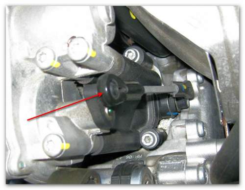

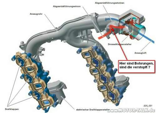

Unter dem linken Saugrohr sitzt die linke Saugrohrklappe/Drallklappe. Hebel mal das Gestänge oben vom Stellantrieb ab, das ist nur auf das Kugelgelenk gedrückt, dann kannst Du die Klappe von Hand bewegen und merkst, wenn da was klappert.
Die Ansaugbrücke (das Saugrohr) auszubauen ist kein Problem aber es ist schon etwas Arbeit.

Ich habe das Gestänge mal gelöst und hoch und runter gedrückt. Ich weiß leider nicht genau, wie es im Normalfall klingt, jedoch denke ich nicht, dass es hier einseitig klappert. Zumindest konnte ich zwischen beiden Seiten keinen Unterschied feststellen. Wenn ich es schnell nach unten drücke, klappert es beim Aufkommen kurz. Allerdings beidseitig, weshalb ich denke, dass es normal ist.

Innerhalb des Saugrohres sind nur die Saugrohrklappen (auch Drallklappen genannt). Das mit den Injektoren war nur eine Idee.
