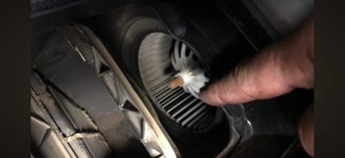

Nachtrag: Ich bin gerade auf dieses Video hier gestoßen: https://www.youtube.com/watch?v=PDuow8GQT98&ab_channel=GregQuirin
Genau so hört sich mein Geräusch auch an!
Laut Urheber ist es tatsächlich die Nabe des Lüftermotors, er zeigt, wie man es durch Kriechöl/WD40 offenbar beheben könnte. Die Abdeckung außen hatte ich schon mal ab, zwecks Reinigung der Wasserabläufe.
Welchen Schmierstoff neben WD40 würdet ihr mir raten? Habe auch noch Teflonspray da, das ist zumindest geruchlos. Oder auch Silikonfett. Allerdings kommen beide wohl nicht an die Kriechwirkung von WD40 ran...Ballistol riecht auch nicht besser :-)

Ich habe meinen Lüfter nach der Videoanleitung oben mit Ballistol behandelt und seitdem treten keine Quietschgeräusche mehr auf. Nach zwei Tagen war der Ballistol-Geruch weg. Brunox kenne ich leider nicht.
Mein Tipp: Bevor das Motorlager ganz festgammelt und der Lüfter getauscht werden muss, würde ich das Motorlager einsprühen.

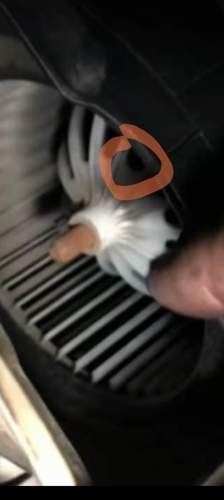

Ich habe mich jetzt heute auch dran gemacht und einfach das PTFE Spray (Hersteller ist auch Ballistol) verwendet. Hatte das noch in der Garage stehen. Habe mir auch eine dreifache Sprühverlängerung gebaut und dann bei laufendem Lüfterbetrieb (geringste Stufe) kräftig auf die Nabe gesprüht. Bin gespannt ob das Geräusch jetzt im Winter nochmal auftritt.

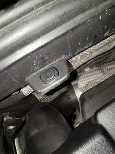

Da in den Zwischenraum auf die Welle.
Dahinter ist ein Kugellager.

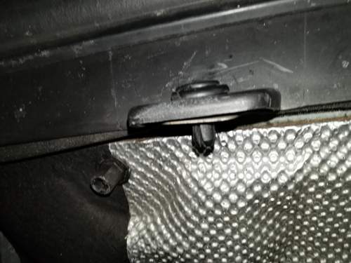

Gibt es da einen Trick wie man die los bringt? Die sitzen bei mir bombenfest
Das Innenteil mit nen dünnen Schraubendreher nach oben rausdrücken/ von oben raushebeln und ziehen.
Dann kannst du den Rest der Spreizniete rausziehen.
Korrekt, und bitte den unten aufliegenden Teil festhalten, sonst wird das nichts.
Ich habe Kunststoffwerkzeug verwendet und beidseitig die Niete hochgehebelt.
Für die Scheibenwischer rate ich zudem, einen Abzieher zu verwenden. Gerade wenn die Arme noch nie unten waren, hat man ohne eigentlich keine Chance.

Hallo @Jimmys80,
also ich habe es nicht ohne Abmachen der Scheibenwischer geschafft. Ggf. wenn man die Abdeckung stark verbiegt, aber das wollte ich nicht.
Es ist einfach besser zu arbeiten, wenn die Abdeckung weg ist. Geht auch ruck zug, wenn man eben einen Abzieher hat.
