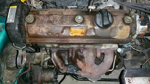

Gut, also noch einen Ölwechsel hingelegt, aber mehr wie Schraube unten auf und warten bis alles raus ist, geht ja irgendwie nicht. Neues Öl drauf und heute dann mal gefahren. Geräusch ist immer noch da, verschwindet aber bei höheren Drehzahlen. Dann an der Ampel hat mich fast der Schlag getroffen: Qualmt herrlich ausm Motorraum. Nächster Parkplatz und mal vorne aufgemacht: Irgendwie schaffts des Öl immer noch auf den Krümmer. Sieht so aus, als wenn es vom Zylinderdeckel kommt. Also Nachfülldeckel mal runter und umgedreht: Wieder weiß. Das war ja eigentlich das Zeichen, dass die ZKD durch sein könnte. Aber Kühlmittel fehlt nicht.
Frage: Ist das das restliche Wasser was es da aus dem Ölkreis drückt? Weil das Qualmen hat nachdem der Motor aus war, zügig aufgehört. Man konnte quasi zugucken, wie der Krümmer trockener wurde. Bei Öl hätte ich gedacht, dass würde länger dauern. Aber keine Ahnung. Weil, als ich das Öl neu drauf habe, war es am Ölmessstab immer noch hellbraun, obwohl das alte Öl raus war....
Hat wer ne Idee?
Themenstarteram 27. März 2017 um 16:35

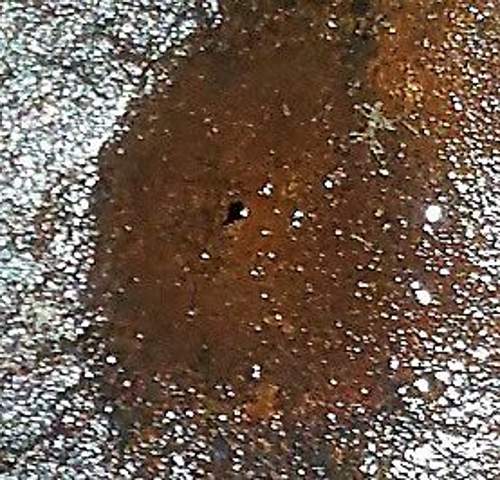

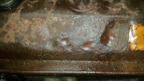

Update: Das Öl drückt es am Zylinderkopf raus. Der hat offenbar eine kleine Durchrostung. Und offenbar ist genug Druck da, dass es da rausdrückt. Selbstwenn ich den Deckel aufmache.
Was sind die Symptome wenn man zuviel Öl drin hat? Kurbelwellenentlüftung müsste frei sein, aber wie prüft man das effektiv?
