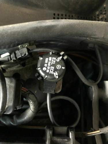

Hallo Leute ,
Mein 560 SEC Bj. 86 hat ein unruhigen Motorlauf .
Im Stand läuft er nicht ganz rund und zwischendurch schüttelt er sich auch leicht.
Gibt es bei dem Motor Krankheiten oder hat jemand ein Tipp was es sein könnte ?
Zündkerzen und Zündkabel sind neu.
Vielen Dank im Voraus .

Weitere mögliche Quellen in der Reihenfolge absteigender Wahrscheinlichkeit:
- Falschluft
- Zündverteiler und Läuferfinger erneuern
- Leerlaufsteller
- Leerlaufsteuergerät
- Lambdasonde
Viel Erfolg und berichte mal...
Jens
Und nicht zu vergessen ein undichtes Kaltstartventil.

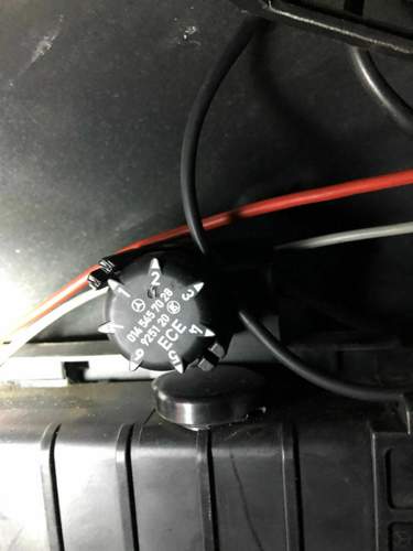

Es gibt neue Erkenntnisse ..
Etwas merkwürdig wenn ich den Motor starte läuft er unrund ( als wenn ein Zylinder fehlt ) wenn ich dann bei laufendem Motor nach und nach alle Zündkerzenstecker abziehe und wieder drauf stecke so das ein Funken überspringt fängt er an besser zu laufen und gefühlt laufen dann alle Zylinder ..
Wenn ich den Motor ausmache und wieder an hab ich wieder das selbe Problem ..
Wieder alle abziehen und draufstecken dann läuft er wieder ...
(Zündkerzen und Kabel sind neu von Bosch )
zum unruhigen Motorlauf eines W/C 126 kann man Bände schreiben (und es dürfte dazu unzählige Infos im Netz zu finden sein). Fast jeder Besitzer eines solchen Fahrzeugs kennt das. Ich möchte sogar behaupten das 80-90% dieser Fahrzeuge (insbesondere die 8 Zyl) nicht so ruhig laufen, wie sie könnten. Geplagte Besitzer behaupten teilweise sogar, dass der unruhige Lauf - insbesondere beim 560er- bereits serienmäßg wäre und Stand der damaligen Technik war. Ich habe da eine andere Meinung und Erfahrung zu.
Da System einer KA / KE - Einspritzanlage hat viele Komponenten, die für einen unruhigen Lauf verantwortlich sein können. In der Praxis kommen auf Grund des Alters mehrere zusammen. Ein paar Punkte wurden hier schon genannt, wobei ich Leerlaufsteller und -steuergerät ausschließen würde, soweit die Leerlaufdrehzahl stimmt.
Um den Fehler einzukreisen musst Du systematisch vorgehen. Um Dir dabei zu helfen, braucht man mehr Informationen.
wie startet er kalt? Wie hoch ist die Drehzahl?
läuft er unrund egal ob kalt oder warm?
wie startet er warm?
wie ist die Drehzahl warm mit / ohne eingelegter Fahrstufe?
wie sehen die Zündkerzen aus (weiß/rehbraun/schwarz)?
wie ist der Verbrauch?
Deine Feststellung mit dem Abziehen der Kerzenstecker kann ich nicht direkt nachvollziehen. Evtl. könnte das auf Zündsteuergerät oder Zündspule hindeuten. Am besten beides mal austauschen.
