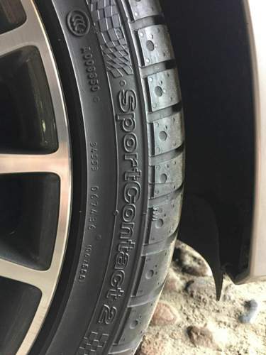

Und zwar habe ich mir vor kurzem einen gebrauchten Satz SR-Reifen/Felgen gekauft (225/40/18; originale Vielspeichenfelgen). Im Herbst letzten Jahres hatte ich mir die A3 Limo gekauft, welche Allwetterräder in 205/55/16 Ausführung hatte. Das Fahrverhalten war sehr angenehm und es gab nichts zu beklagen.
Seitdem die Sommerräder drauf sind spürt man beim Fahren unregelmäßige Vibrationen bzw. holpert der Wagen teilweise extrem. Das ist auch unabhängig von der Geschwindigkeit, ob nun 50 oder 100 km/h spielt dabei keine Rolle. Ich will die Schuld teilweise auf die flacheren Reifen oder schlechte Straßen schieben, aber mein TTRS hat abermals einen flacheren Reifen und dort habe ich dieses unruhige Fahren nicht.
Der Reifendruck beim A3 ist rundherum bei 2,4 bar, was also auch nicht die Ursache sein kann.
Letzte Woche war ich mit dem Wagen in der Werkstatt und habe die Räder auswuchten lassen, aber die waren schon nahezu perfekt eingestellt.
Infrage kämen ja nur noch eine Reifenunwucht an sich bzw. das Fahrwerk. Hat jemand einen Tipp?

Verbaut ist das Dynamikfahrwerk, da ich schon eher komfortabler unterwegs sein möchte mit dem A3. Ich habe die Vermutung, dass die Continental Sportcontact 2 Reifen nicht so pralle sind. Die haben eine DOT von Mitte 2013, wurden aber kaum gefahren dem Profil nach zu urteilen.
@binichnichmarc schrieb am 16. April 2016 um 12:41:45 Uhr:
Continental Sport Contact 2??? Du meinst 5 oder?
