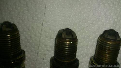

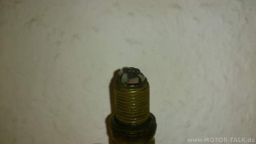

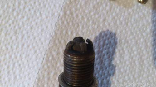

Themenstarteram 8. August 2014 um 18:00
Moin,
ich hab mir erlaubt die Zündkerzen auszubauen und die Fotos sind das Ergebnis. Ich hab da zwar nicht viel Ahnung von aber ich würde sagen die Kerzen müssen mal neu.
Wie ist eure Meinung dazu?
Benni
Dsc-0006
Dsc-0007
Dsc-0008
+3
Die kannst du die ohne schlechtes gewissen mal erneuern. Die haben ihre Zeit gehabt. Würde mich nicht wundern wenn deswegen das auto schlecht laüft nach 3 Tagen. Die währen schon gut.
