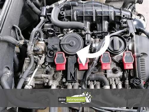

Hallo liebe Gemeinde:
Hab mir nen GTI Bj 2006 gekauft mit 115. Tkm aus erster Hand.
Fahrzeug wurde bewusst mit einem Problem gekauft:
Unrunder Leerlauf und Zündaussetzer. Die Leistung
Ist beim fahren voll da. Ansonsten läuft das Fahrzeug auch völlig normal.
Beim auslesen War ein Fehler drin: Aktivkohlesystem Fehlercode P0441
Als ich diesen gelöscht habe kam der nicht mehr wieder aber das Problem blieb weiterhin bestehen. Nun ist das Fahrzeug beim Freundlichen, die aber den Fehler garnicht gefunden haben.
Alleine für die verkackte Fehlersuche muss ich 150 Takken hinlegen.
Ich habe Erfahrung im KFZ Bereich da Hobby.
Bei VW wurden die Steuerzeiten Vom Zahnriemen überprüft und diverse andere Sachen die mir Heute noch genannt werden. Werde euch berichten was noch gemacht wurde und werde noch ein Video hochladen.
Das Aktivkohlesystem bzw der Behälter wurde ebenfalls überprüft und scheint in Ordnung zu sein. Wer kann mir was dazu sagen ? Wie gesagt der Fehler ist nach dem Löschen nicht mehr aufgetaucht aber die Aussetzer und der Leerlauf sind gleich Unrunder geblieben .
Danke im voraus für die Hilfe und Antworten. LG
bevor ihr den ganzen Motor zerlegt würde ich neben dem Ventil für die Tankentlüftung mal das PCV Ventil für die Kurbelgehäuse Entlüftung neu machen... das verursacht auch sehr gerne mal solche Fehler !

Wenn du das Ventil meinst, das direkt auf dem VD liegt, dann wurde es schon gewechselt.

Nun bei VW heisst das auch nicht PCV Ventil sondern im ETKA wird das nur als "Druckregelventil" oder so geführt, nicht als "Kurbelgehäuse Entlüftung" oder gar "Positive Crankcase Ventilation" Trotzdem sollte ein VW Schrauber diese Bezeichnung kennen. Der 2.0 TSI ist ja nun ne echte Massenmaschine im Konzern und sitzt überall drin und kommt sicher mal häufiger aufm Hof... auch die "Macken" des Motors sollte VW ja inzwischen intern wohl mal dokumentiert haben.
Genau das ist der Punkt: Druckregelventil ! Das wurde vom Vorbesitzer getauscht . Was mir der Freundliche ebenfalls mitteilte, sind die Zündspulen die auch neu sind.
Morgen wollen die Herren dann mit dem VD Abbau anfangen. Hoffen wir mal das die Nockenwelle nur falsch verstellt wurde dann hab ich den Fehler endlich. Mal schauen. Sollte aber dann auch alles in Ordnung sein dann kann es nur ein elektronisches Problem sein.

Leute hier ist die Auflösung:
Es waren nicht originale Nockenwellen drin. Gestern rief mich der Freundliche an und teilte mir das mit. Erklärt auch den unrunden Leerlauf . Ich fahre erst heute hin um zu schauen welche es überhaupt sind. Wenn es Schrick Nocken sind dann werden die verkauft
NEUE Nocken kosten mit Dichtung 600 Euro !!!.. also 2 Stück wohlgemerkt. Stehen bei den Schrick Nocken die Initialen SK drauf? Das könnte zumindest der Mitarbeiter ablesen.
