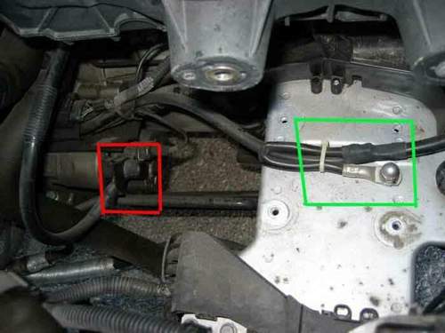

Da würde ich erstmal alle Masseverbindungen prüfen. Denn die Fehler deuten alle auf Unterspannung / fehlende Stromversorgung hin.
Also mal typische Massepunkte kontrollieren. (unter der Batterie, am Getriebe)
Auch die Batterieplus-Streifensicherungen über der Batterie würde ich mal kontrollieren, sowie die Crimpverbindungen der Plus-Leitungen.

Batteriespannung messen, Ladespannung messen, alles an Leitungen, Steckern, Massepunkten sichtprüfen. Das bietet sich zumindest an, ohne groß Ahnung davon zu haben.
"P0171- Kraftstoffsystem Bank 1, Gemisch zu mager" - falls noch Erstausstattung drinne ist, zuallererst Kraftstofffilter erneuern.
Erst mal schauen ob das Abs Steuergerät Strom bekommt. Das scheint mir jetzt der Hauptfehler zu sein. Am welcher Sicherung hängt das? Ist da was schief gelaufen?
