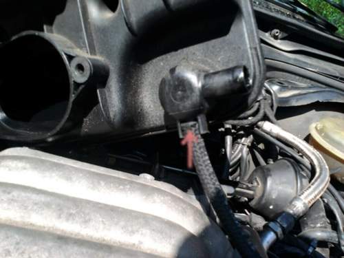

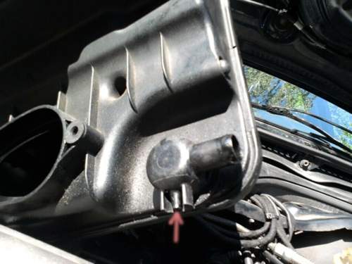

Hallo, mir ist bei meinem Cabriolet ein defekter Unterdruckschlauch aufgefallen aber dieser steckte nur mit der einen Seite an der Drosselklappe. Nun die Frage wo kommt die andere Seite hin?
Was für eine Funktion hat das Teil?
Wäre super, wenn ihr mir helfen könntet :-)

am 10. August 2011 um 16:42
Kommt an den Geräuschdämpfer. Funktion...gute Frage. Ist halt so. Funktioniert auch ohne wenn man auf beide Seiten nen Stopfen drauf macht. Tippe auf einen Bypass für Leerlauf. Kostet 14€ das gute Schläuchlein :D

Fahrseite Geräuschdämpfer muss son Plastikanschluss sein. Den findest du schon.
ist das nicht der bypass für die kurbelgehäuseentlüftung?
halt mal bei laufendem motor den finger an den anschluss... wenn der motor luft dadurch einsaugt dürfte ich richtig liegen.
da müsste eigentlich vom schwarzen (großen) ansaugstutzen direkt dahinter ein ("kalibriertes) ca. 10cm langes schläuchlein hinführen.
bei teil- und volllast ist der luftstrom der kurbelgehäuseentlüftung anders und es wird eine gezielte (kalibrierte und im MSG hinterlegte) menge falschluft durchgesaugt.

bei standgas wird das kurbelgehäuse über die rechte zylinderbank, durch das gehäuse zur linken zylinderbank und dann an der drosselklappe vorbei belüftet. durch eben diesen schlauch.
bei teil- oder vollast funktionierts dann etwas anders, aber das ist ein anderes thema.

im standgas wird durch den schlauch das komplette kurbelgehäuse entlüftet. von der rechten bank über die linke.
bei teil- oder vollast wird jedoch die luft aus beiden bänken direkt in den ansaugstutzen (vor der DK) gesaugt.
wer den stutzen mal unten hatte, dem ist dabei vielleicht die kleine gummi lamelle aufgefallen (bei meinem 2,8er ist sie hellblau), die eben dies steuert. sie ist normalerweise geschlossen wodurch dann die ganze luft durch den schlauch gezogen wird. unter teillast wird sie durch die anderen druckverhältnisse vor und nach der DK geöffnet.
aber siehst du... ich im gegenzug weiß nix über einen geräuschdämpfer, abgesehen vom luftfilter. ;) vielleicht kannst du mir den ja mal erklären.
@TE: am schwarzen ansaugkrümmer direkt dahinter (wo der große schwarze schlauch vom luftfilter hineinführt) sollte ganz in der nähe noch ein anschluss sein. das dahingehörende schläuchlein ist normalerweise keine 10cm lang - der anschluss sollte also zu finden sein.

ok, dann ist dein "geräuschdämpfer" mein ansaugkrümmer.:D
da führen die beiden schläuche der zylinderbänke hinein. und im inneren wird dann die entlüftung der linken bank über diese lamelle in den kleinen schlauch umgeleitet.
