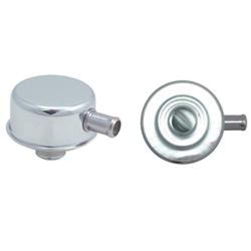

Moin zusammen,
neues Thema. Am Buick sind mehrere Schläuche eines Unterdrucksystems angebracht. Das habe ich seit Jahren nicht geändert. Jetzt mit meinem neuen Werkstattbuch fiel mir auf, dass die Leitungen fast alle falsch angeschlossen sind.
Laufen tut er ja, aber es ist z.B. der PCV totgelegt, obwohl er am PCV hinter dem Vergaser auf der Brücke angeschlossen sein sollte. Der zweite PCV geht wie vorgeschrieben in den Luftfilter.
Der Verteiler ist nicht am saugstarken angeschlossen, sonderrn an einem anderen Anschluss. Schließe ich den wie vorgegeben an, stellt sich die Zündverstellung bei 1500 RpM auf über 40°. Kann also so nicht sein.
Wer weiß hier Rat?
Im Foto habe ich den jetzigen Zustand gezeigt.
Bei Bedarf kann ich eine Grafik anfertigen, wie es laut Buch sein sollte.
Achim

Das PCV brauchst du nur an einem Zylinderkopf. Rein technisch brauchst du es gar nicht und könntest das am Ventildeckel einfach offen lassen. Es geht ja nur darum die im Kurbelgehäuse entstehenden Öldämpfe wieder der Ansaugbrücke zuzuführen und damit der Verbrennung.
Die GM V8 Motoren haben alle nur ein PCV Ventil.
Wenn der Rest funktioniert würde ich das so lassen. Never touch a running system. Autohersteller ändern schon mal von Baujahr zu Baujahr irgendwas....

Beim PCV ging es mir darum, dass man am Vergaser nicht irgendetwas verstopft, was eigentlich offen sein sollte.
