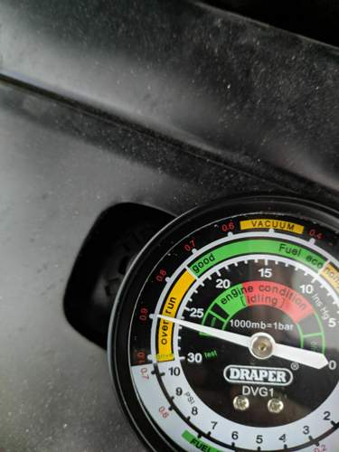

habe eben den Unterdruck an meinem 535dx, 313PS gemessen.
Bei laufendem Motor habe ich -0.9bar, ist das nicht zu viel, habe etwas von -0.65bar gelesen?
Problem:
Wenn ich den Motor abstelle köre ich ein Klackern und der Druck schwankt zwischen -0.4 und -0.5bar und bricht dann auf 0 zusammen.
Ich habe gelesen, dass ein Druck von -0.5bar für ca 5 Minuten gehalten werden sollte.
Ideen?
Gemessen habe ich vorne am Schlauch für den AGR Bypass, am schwarzen Schlauch.

Hier meine Messung
...der Zeiger steht bei 0,9bar, nicht -0,9bar.
Das Gerät zeigt den Absolutdruck. Der Unterdruck beträgt also 0,1bar gegenüber dem Atmosphärendruck - der liegt, je nach Höhe über Meeresniveau und Wetter (Hochdruck-/Tiefdrucklage) bei 1,0bar.
Das Messergebnis zeigt, dass die Unterdruckerzeugung mangelhaft ist. Wenn das an dieser Stelle (Versorgungsseite AGR-Kühler-Bypassklappe) so ist, müsste der Motorlauf spürbar beeinträchtigt sein - nicht nur bei Standgas, da der Unterdruck im Gesamtsystem zu niedrig ist.
@maxmosley schrieb am 13. November 2019 um 08:15:34 Uhr:
In Ruhe steht der Zeiger auf 0bar.
Wenn ich z.B. mit dem Mund Unterdruck aufbaue, wandert er von 0 nach 0.9
Also verstehe ich den angezeigten Druck als Unterdruck gegenüber der Atmosphäre.
Oder?
...dann ist die Anzeige des Geräts nicht korrekt: 0,9bar saugen geht nicht (Bild).
Menschl-saugvermoegen
Ich hab mich falsch ausgedrückt: Beim saugen wandert die Anzeige RICHTUNG 0.9, komme aber nur bis 0.2 oder so :)
schau mal genau auf die Anzeige. 1,0 steht dort.
...dann weiß ich nicht, warum an der Zuleitung zur Bypassklappe ein so hoher Unterdruck ansteht. Die Funktionsweise der Pumpe habe ich nirgendwo erklärt gefunden. Die angegebenen -0,5bar Standard-Unterdruck scheinen mir aber nicht geregelt, sondern physikalisch bedingt. Keine Ahnung.
Schade, ich messe die Tage nochmal strukturiert alles durch, Mal sehen
