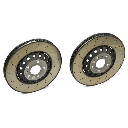

Beim RS4 lese ich immer von 2 Teilig - ist die vom S4 nur einteilig ....?
Einteilig Stahl und die zweiteilige mit Alutopf gestiftet und nicht geschraubt.

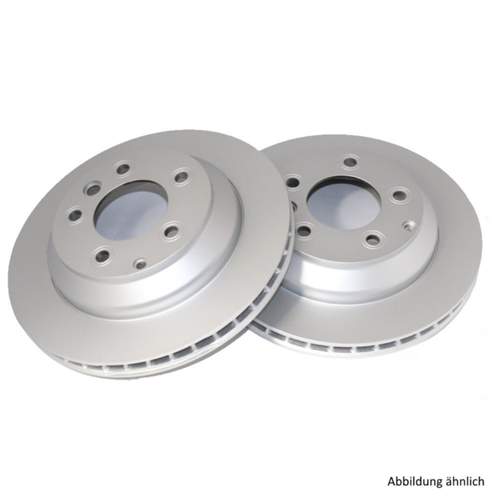

Vorderachsbremse ist identisch. Hinten ist die RS Bremse mehrteilig, die S Bremse nicht.
Wieso hast du keine Keramik bestellt, wenn du mit der Bremsleistung nicht zufrieden bist?
Das mit der Vorderachse glaube ich nicht , Durchmesser ist 26 mm Unterschiedlich und S4 hat den Topf nicht aus Aluminium
@RS5 450 schrieb am 18. September 2022 um 13:28:59 Uhr:
Inkorrekt. Seit dem der S4 TDI ist die VA zweiteilig mit 375er Durchmesser.
Der Sattel ist der gleiche wie vom RS, nur die Scheiben sind nicht gelocht
