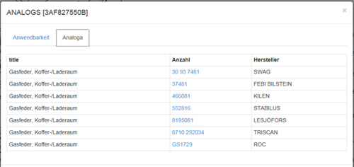

Ich wollte meine Heckklappendämpfer ersetzen. Jetzt frage ich mich ob der Unterschied zwischen den 550nm und 600nm spürbar bzw. optisch viel ausmacht? Ich weiß das die Dämpfer mit 600nm, die verstärkte Version ist und wenn mann nicht aufpasst, dass man die Klappe vor dem Kopf bekommt. Ist das bei neuen 550nm Dämpfer auch so?

aber ich habe mal bei einen Passat Variant B6 Modell 2010 geschaut und hänge ein Bild dazu an
weil gerade im Winter diese Dämpfer wohl 'schlapp' machen
hoffe es hilft Dir und beide Varianten würden funktionieren :)

Nachdem wir jetzt den Begriff etwas näher definiert haben, wollte ich jetzt wieder zum Thema zurück. @tomworld: Aktuell sind 550nm in meinem Passat verbaut, aber die wirken etwas lasch, aber die Heckklappe fällt nicht runter! Kann man das irgendwie testen, ob die "Dämpfer" in naher Zukunft fertig sind? Ich habe heute mal versucht die Dämpfer mit der Nummer 3c9827550B im Netz zu suchen, leider komme ich immer wieder auf die A Version?! Wurde die Nummer irgendwie ersetzt?

@tomworld: ich war heute mal bei VW und die wollen für einen 550nm Dämpfer 49,XX Euro haben. Nach 600nm Dämpfer habe ich gar nicht mehr gefragt, weil ich etwas geschockt ware. Jetzt habe ich mal deine Nummer 3C9827550B bei Google eingegeben und lade immer wieder bei der 550nm Version. Hast du einen Tipp von welchem Hersteller ausser VW ich die 600nm bekommen könnte?
Das Pärchen STABILUS 016823 ist für rund 32 Euros am Start. Stabilus ist der Hersteller der Originalfedern meines Hui-Buhjs.
Ich kaufe immer die Stabilus direkt, auf die VW/Audi-Zeichen kann ich verzichten. Ein Onlinehändler nennt die 3C9827550B und 3C9827550A beide zur gleichen Stabilusnummer. Ich kann mir auch vorstellen, dass die B-Feder in unserer Klimazone völlig exotisch sind.

diese scheinen entfallen zu sein, selbst nehme ich an das du einen Passat Variant hast
verstärkte benötigst du auch nicht bedingt
ausgegangen von einen Passat Variant B6 Modell 2010:
Bild 1 mit Referenzen
Edit: die 016823 STABILUS sind dort auch zu erkennen, wie auch andere Hersteller
Referenzen
