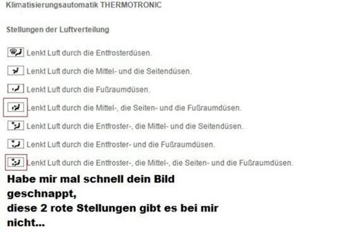

Ausserdem wird auch noch ein Gebläse zum Fond geschickt, was in der Mitte unten auf Fusshöhe rauskommt. (Bild habe ich dir dazu gemacht)

Die Düsen im Fussraum, also die unter den Sitzen, hat jeder.
Was aber nicht jeder hat, sind die Düsen die man auf deinem Foto (Bunch) sehen kann. Nämlich die in der Mitte. Da ich das Ablagepaket gewählt habe, habe ich dort keine Düsen und ich bereue es.
Meine Fondpassagiere wären manchmal glücklich sie würden auch etwas frische Luft bekommen.
