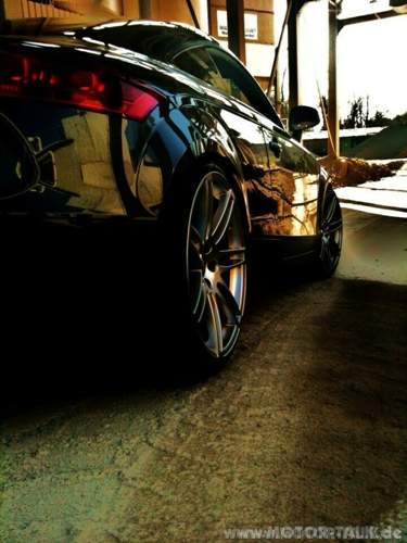

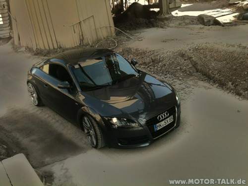

hab hier grad noch ein Foto gefunden. Darauf sieht man den Unterschied recht gut:.
Links die "wirkliche" RS4 Felge mit ET29
Wenn ich ehrlich bin gefällt mir die stärkere Wölbung nach Innen schon sehr gut bei der ET29 Version, macht die Felge noch viel wuchtiger finde ich
Gruss
DIE wölbung ist aber auch net schlecht
ja toll anscheinend gehts ja doch mit der RS4 Felge
kann man bei ner Neubestellung nicht die RS4 Felgen draufbestellen?
ich muß dich entscheiden.
das ist nicht die s4 felge!!
das ist die 20 Zoll Original audi Felgen vom Audi A8 für 1000 euro pro felge
(siehe thread "Endlich S8 Felge am TT"
dort findest du weitere bilder.
9x20 zoll, mit 245 continental sportcontact 3, 30mm tieferlegung und 5mm scc spurverbreiterung. einzelabnahme beim tüv erforderlich.

auf dem vergleichsbild sieht man deutlich dass es nicht geht!
