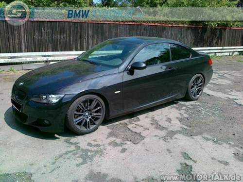

Unterschied zwischen 18" / 19" M-Paket E92
VA 8x19 ET37 225/35 - HA 9x19 ET39 255/30
VA 8x18 ET34 225/40 - HA 8,5x18 ET37 255/35
wie viel mm steht die 19" Felge weiter draußen im Vergleich zu der 18" ?
Kann man das ungefähr ausrechnen? Kann es sein das an der VA 0 unterschied ist?
Möcht evtl an meine M193 Distanzscheiben dran machen...

Die 19" ist vorne 3mm weiter innen, hinten 11mm weiter außen als vorne. Dies gilt jedoch für die Felge.
Bei den Reifen sollte die Außenkante des Profils vorne 3mm, hinten 2mm weiter innen liegen, mal vorausgesetzt, dass die 18" und die 19" bei 255 ungefähr gleich breit bauen.

Stehen dann die 19" weiter drinnen im vergleich 18"? Optisch wirken die 19" breiter...

bezüglich breite:
ET 37 - ET 34
ET 37 ist um 3mm weiter drinnen
egal welche Zoll, es geht nur um die Felgenbreite 8, 8,5 9J ...
und natürlich um den jeweiligen Reifen, die sind auch unterschliedlich geschnitten, was jedoch Tüv technisch nichts ändert.
hinten:
Breite: ET: nach aussen: nach innen:
Aktuell: 8,5J (21,59 cm) 37 7,10 cm 14,50 cm
Neu: 9,0J (22,86 cm) 39 7,53 cm 15,33 cm
Differenz: 0,5J (1,27 cm) 2 0,44 cm 0,84 cm

hab leider kein aktuelles Bild, aber es macht optisch genau das aus, damit es passt ;-), ich hab den Facelift, der hat laut Forumsinfo serienmäßig 4mm mehr Spurbreite.
laut Tüv aber die gleichen Auflagen wie das alte Modell, daher bin ich mir mit den 4mm nicht so sicher. auf jeden Fall passen die Distanzscheiben perfekt drunter und es schleift nix!
Und es steht nichts prolomäßig drüber, das war mir auch sehr wichtig!
