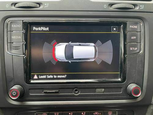

Ich habe mir ein RCD 360 gekauft, da ich aber nicht weiss wie das 330 ist, kann ich die Leistung vom 360 nicht beurteilen.
Ob nachbau oder nicht, sieht alles erstmal ordentlich und wertig aus. Software ist auf deutsch und Recht schnell. Wir sind top zufrieden.
Das einzige Manko ist bislang das es kein aux Anschluss hat.
Hier nochmal ein Foto von meinem Radio inklusive Teilenummer.
Ich kann auch auf Softwareupdate klicken, dann kommt aber irgendwas chinesisches.
