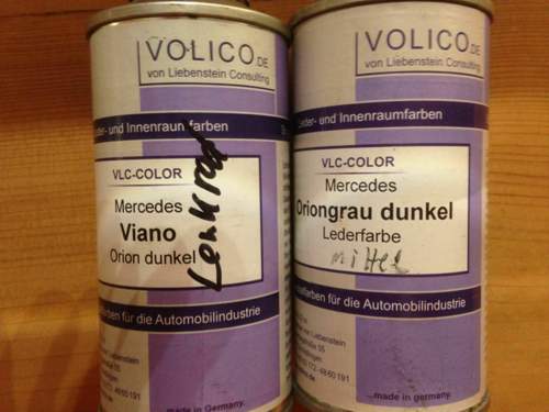

Hier die beiden Farben das für Lenkrad und Airbag. Bei Innenlederfarbe Oriongrau ist das Armaturenbrett und das Lenkrad in Viano oriongrau dunkel. Es gibt aber auch Oriongrau dunkel, das ist aber heller als Viano.... und ich weiß nicht genau in welcher Kombination diese Farbe verwendet wurde.

Diese Farben sind nicht schön zu verarbeiten. Man muss fast das Lenkrad ausbauen. AIRBAG!!! denn im Auto sprühen ist eine Sauerei. Die Farben haften extrem. Habe den Schaultknauf Blau mal gefärbt. Entweder im Freien sprühen oder im Auto mit einem Schwamm tupfen. Man muss auch Glück haben wenn die Farbe genau passt. Denn die gleiche Farbe sieht bei jedem Auto anders aus. Auch die unterschiedlichen Einflüsse wirken sich individuell aus. Ist echt heikel.
